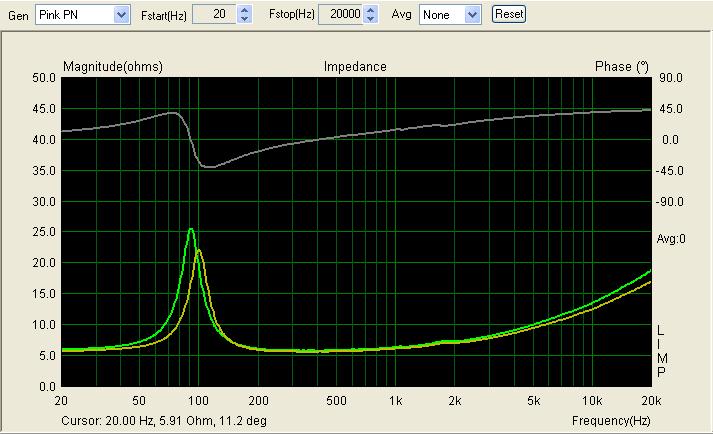

              So ich habe jetzt mal eine Impedanzmessung durchgeführt, ich poste mal das Ergebniss, vielleicht könnt ihr ja etwas damit anfangen, mir fehlt leider die Erfahrung um daraus einen Schluss ziehen zu können.
              Gemessen wurden nur die W100S in ihrer Box, das ganze an einer M-Audio Delta Audiophile 2496. Die gelbe Kurve ist der linke Lautsprecher, und die grüne ist der rechte.
              Können diese Diagramme den Unterschied beim Hören dokumentieren ?
                Meinst Du die leicht unterschiedlichen Resonanzfrequenzen?
                Das liegt in der Toleranz, da gibt es noch größere Abweichungen. Dürfte sich auch nicht hörbar auswirken, denn die mit der Resonanzfrequenz einhergehenden TSPs kompensieren sich meist gegenseitig, so dass trotz unterschiedlicher Resonanzfrequenzen in etwa gleiche Abstimmungen im selben Gehäuse entstehen.
                Ansonsten sehe ich in den beiden Impedanzkurven nichts, was mit Unterschieden in der Mitteltonwiedergabe in Zusammenhang stehen könnte.
                Warte mal, bis Dein Messmikro da ist.

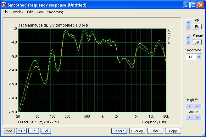

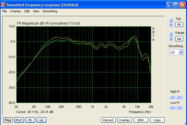

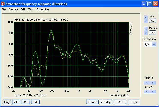

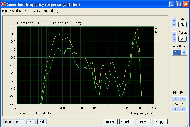

                        Entschuldigt bitte, dass ich diesen Thread jetzt wieder ausgrabe, es hat leider etwas länger gedauert bis das Mikro da war und ich jetzt endlich die Messungen machen konnte.
                        Anbei findet ihr die Graphiken meiner drei Messungen. Die Messbedingungen waren wie folgt :
                        - Messung W100S alleine : Beide Boxen wurden am exakt gleichen Platz gemessen, nur die W100S waren angleschlossen, ohne Weiche. Distanz 5 cm, Höhe = Mitte des W100s
                        - Messung Gesamtbox : Beide am gleichen Platz, mikro auf Höhe des HT's, Diztanz 90 cm
                        - Messung am Hörplatz : Beide Boxen an ihrem Normalen Standplatz gemessen, Mikro auf Ohrhöhe, in der Mitte des Kopfes
                        Auf den Graphiken habe ich die Farben beibehalten, sprich gelb gleich linke Box und grün gleich rechte Box. Bei den zwei ersten Messungen wurden die Boxen am gleichen Kanal des Verstärkers betrieben, zwischen den Messungen von linker und rechter Box wurden keine Einstellungen verändert. Die bennennungen links und rechts sind die gleichen, wie in den vorhergehenden beiträgen in diesem Thread.
                        Ich hoffe ihr könnt mir sagen, ob die gemessenen Unterschiede normal sind oder nicht. Diese Unterschiede sind jedenfalls deutlich hörbar.
                        Wenn ihr noch andere Messungen braucht, kann ich diese gerne nachholen.
                          • 28873
                          Ist normal bei Papierchassis. Gleiche mit einem Vorwiderstand die Pegel an.
                          • fabi
                            • 05.01.2008
                            • 1472
                            Der Unterschied ist vergleichsweise groß aber nicht ungewöhnlich. Normalerweise sind +-1.5dB durchaus noch im Toleranzschlauch. Das ist ein günstiges Chassis.
                            Selbstverständlich ist das hörbar. Mit der Membran hat das nichts zu tun, so gleichmäßig breitbandig ist die Ursache sehr sicher der Magnet. Entweder die Zusammensetzung des Materials ist leicht unterschiedlich oder - und das ist viel wahrscheinlicher - einer der Magneten ist nicht vollständig aufgeladen, weil der Hersteller beim "aufschießen" am Strom gespart hat und die notwendige Feldstärke nicht erreicht wurde.
