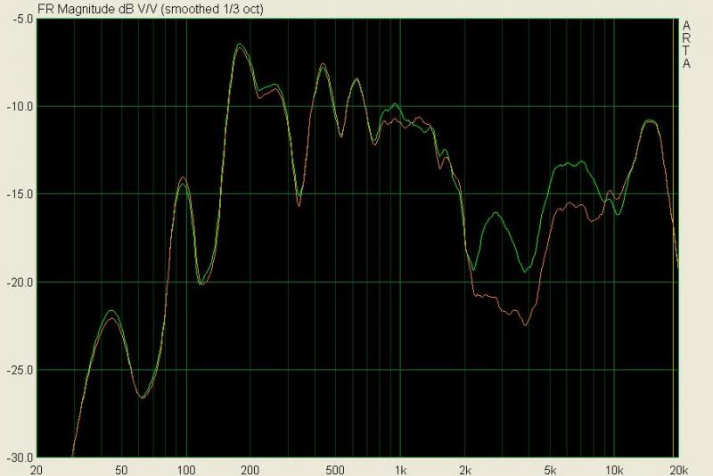

    Diese gemessene Toleranz ist noch akzeptabel für ein Chassis dieser Preisklasse. Die Kurven liegen maximal 1,5 dB auseinander. Wenn jetzt ein Chassis am unteren Bereich der Toleranz liegt und das andere am oberen, hat man eine Toleranz von +/- 0,75 dB. Das ist eigentlich ziemlich gut.
    Was mich nur wundert ist die Klangbeschreibung:
    "Ich habe auch noch mal ein Probehören ohne Weiche, nur mit den W100S gemacht und sie klingen unterschiedlich. Der rechte klingt wie ein Breibänder dem es an Hochton fehlt, wohingegen der linke eher wie ein Mitteltöner ohne Weiche klingt."
    Das kann ich auf keinen Fall aus der Messung ableiten. Nach meiner Erfahrung dürften die Chassis sich nur in der Lautstärke ganz wenig unterscheiden.
    Meiner Meinung nach lohnt sich ein Kauf eines neues Chassis nicht. Ich würde den Hörtest noch mal mit Musik wiederholen. Rosa Rauschen ist dermaßen kritisch. Da hört man so feine Unterschiede, die man mit Musik nie hören könnte.

        Danke für eure Antworten.
        Ich habe das Gefühl, dass das irgendwie dem messsystem entgeht, wieso auch immer Ich denke mal das Problem zeigt sich erst unter Winkel, da es zumindest was den Tiefton betrifft in der Messung am Hörplatz auftaucht (letztes Diagramm), wo zwischen ca 50 und 150 Hz sehr große Unterschiede sind und es bei dem rechten Chassis einen Peak bei 900 Hz gibt.

              Kannst du dir vielleicht nochmal das Diagramm der Messung am Hörplatz (letztes Bild) ansehen ? Da sieht man nähmlich deutliche Unterschiede zwischen beiden Boxen die teilweise 3dB und mehr betragen, und wo bei der einen ein Peak ist, ist bei der anderen ein Loch und umgekehrt, ich denke mal da kommt der störende Faktor her... kannst du das bestätigen ? Kannst du mir vielleicht erklären woher diese Unterschiede kommen ?
              • Violoncello
                • 11.07.2010
                • 641
                Bei einer Hörplatzmessung sind deutliche Unterschiede zwischen LS normal, da sich durch die unterschiedliche Aufstellung ganz andere Reflexionen (->Kammfilter) ergeben. Wichtig ist, dass der Direktschall (im RAR, gefenstert oder im Nahfeld gemessen) zusammenpasst. Und da sind 1,5db Abweichung zwar nicht grade schön, aber auch eigentlich nicht fatal.

                  Der Meinung von Violoncello bin ich auch. Die Unterschiede kommen nur daher, dass bei unterschiedlichen Positionen der Boxen der Raum auch verschieden angeregt wird. Du kannst das überprüfen, indem Du mal die Messungen am Hörplatz machst und beide Boxen mal an der linken und dann an der rechten Position aufstellst.
                  Wenn am Hörplatz die Frequenzgänge so unterschiedlich sind, klingen die Boxen natürlich auch deutlich unterschiedlich. Andere Chassis bringen da überhaupt nichts.

                    Ich habe das Experiment mal gemacht, und ihr habt recht Irgendwann wird man wohl paranoid bei der Fehlersuche und verrennt sich in etwas...
                    Trotzdem gibt es immer noch etwas was nicht stimmt, da das ganze nicht homogen klingt, wenn beide Boxen direkt nebeneinander stehen. Ich tippe mal darauf, dass es bei den DTC 80 auch unterschiede in der Lautstärke gibt, und ich unglücklicherweise den lauteren W 100 S mit der leiseren DTC 80 kombiniert habe und umgekehrt, was dann ein ständiges hin und her Wandern der Stereomitte je nach Tonhöhe zu folge hätte, kann das sein ?
                    Beim Diagramm Frequenzgang Gesamtbox überkreuzen sich nähmlich die Kurven bei ca 3,5 kHz, was der Übernahmefrequenz zwischen TMT und HT entspricht, das würde doch dann meine Theorie bestätigen, oder irre ich mich da ?

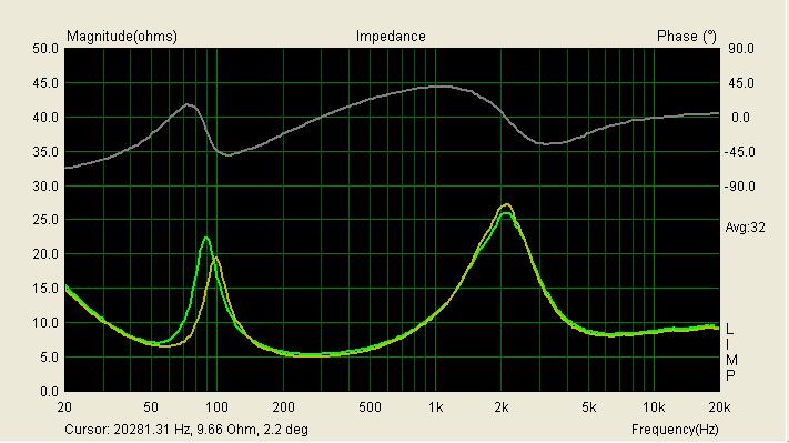

                      Jetzt messe doch erst mal die Impedanzkurven der beiden Boxen (mit Weiche). Daran kann man sehr viel erkennen. Dann sehen wir weiter.

                        Impedanzmessung ist im Anhang Für mich sieht es allerdings so aus als wäre da kein Fehler zu erkennen
                        Farben sind die gleichen wie vorher (gelb = links, grün = rechts)

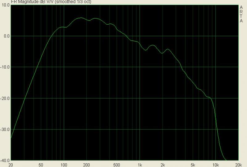

                            Ich habe jetzt mal den W100S alleine aber mit Weiche gemessen (im Nahfeld, 5 cm Abstand) und da sieht man, dass er deutlich zu früh Abfällt (schon ab 500 Hz) und da die Weiche nicht passt, vermute ich mal, dass es da noch einen "Phasensalat" im Übergangsbereich gibt. Das klingt wohl nach neuaufbau

                                Bei Nahfeldmessung ist der Abfall mMn normal, da du den Bafflestep nicht misst.
                                In 1m Entfernung sieht das schon anders aus. Deine Weiche, zumindest für den TT kann also von Boxsim durchaus richtig berechnet worden sein.
                                Wenn du nun den LS aber wandnah betreibst wird der Bass, wie bei der Nahfeldmessung angezeigt deutlich überbetont. Dann lieber als Wandbox abstimmen.
