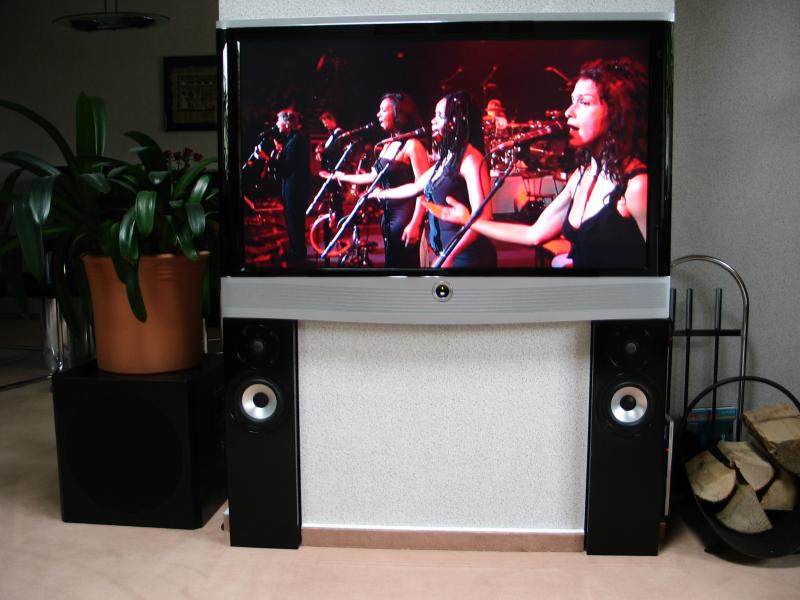

                  Nach langer Zeit endlich das Endergebniss!
                  Hier in meinem Wohnzimmer zum Test.
                  Die Rears:
                  Und die Mains sowie der Centre:
                  Subwoofer ist ein TIW200XS, der ein Überbleibsel von mir ist.
                  Gruß Dominik
