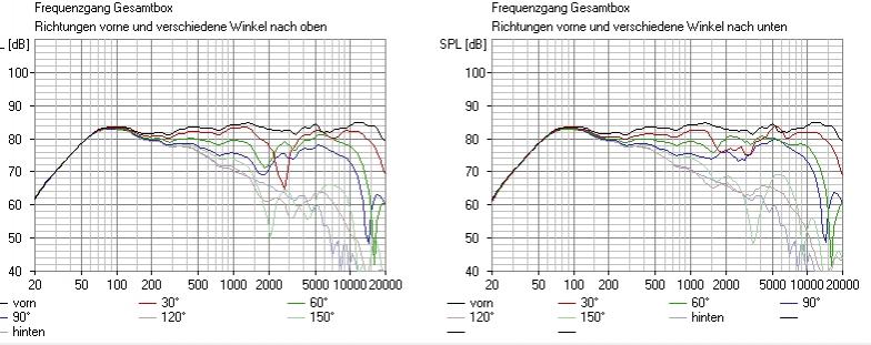

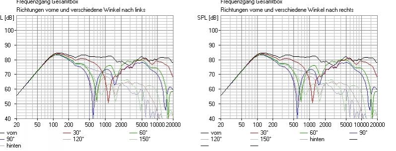

                        Nein, Center hinlegen ist "böse". Ist kein Witz, sondern die Wahrheit.
                        Grund: Wegen Interferenzen erhält man schon wenn man nur wenig von der Mittenposition abweicht, ein verzerrtes Klangbild.
                        Entweder kein Center oder ein richtiger.
                          • 28862
                          Ein Main gelegt ist immer noch besser als D'Appo liegend. Schau dir den F-Gang unter Winkel beider Boxen an, dann siehst du es. Beim Main natürlich den in der vertikalen Richtung, wenn er liegen soll.
                          Die Abstrahlung eines liegenden D'Appo ist völlig daneben, es klingt anders und passt nicht zu den Mains. Selbst wenn der F-Gang auf Achse passt.
                          http://www.visaton.de/vb/showpost.ph...3&postcount=28
                          Trotzdem würde ich einen 3. Main stellen. So viel Platz muss sein unter dem TV. Wenn nicht, Phantomcenter im AVR zuschalten und fertig.

                              • 28862
                              Oben habe ich mal die Winkelmessungen gezeigt. Ist eindeutig.
                              Der C+R ist ein Saugkreis gegen die Membranresonanz. In Boxsim mal abschalten, dann siehst du die Wirkung.
