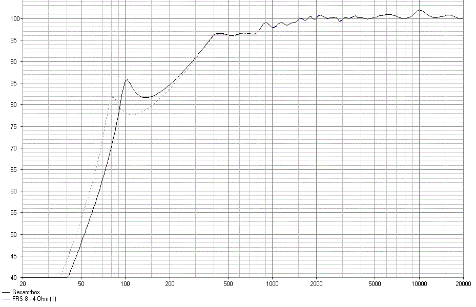

    ich habe mal wieder ein neues Anliegen. Eigentlich würde es wieder Zeit für neue Hauptlautsprecher bei mir werden. Da mir die Concorde aber so gut gefällt, begnüge ich mich mit einer kleinen Bastelei
    Ich möchte gerne wieder eine Budget Box bauen. Damals baute ich die Goya Mini. In der neuesten Boxsim Version benötigt der FRS8 4 Ohm offenbar keine Weiche mehr - das funktioniert so schon sehr gut (wenngleich auch die bereits gebaute Box mit Weiche gut klingt!).

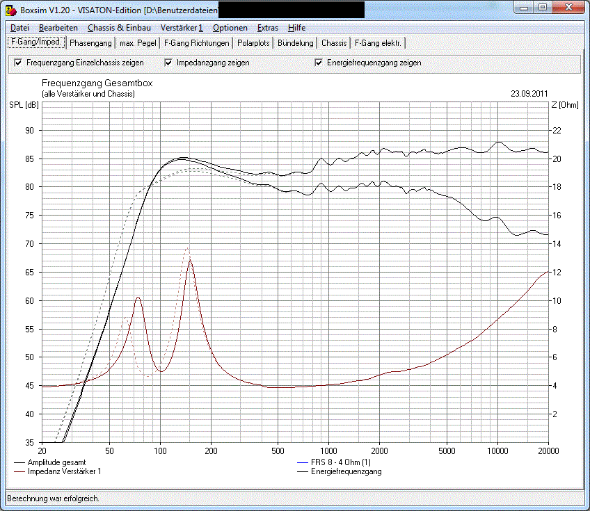

    Momentan stellt sich mir nur die Frage nach der Bassreflexabstimmung. Sollte ich 100 Hz abstimmen, 80 Hz, oder ist das egal? Anhand der Simu kann man sehen, dass das 3-4 dB Unterschied im Maxpegel sind. Und auch im FGang macht es sich bemerkbar. Wähle ich 80 Hz, habe ich einen besseren FGang, allerdings wieder weniger Maxpegel. Wähle ich 100 Hz, habe ich eventuell Gedröhne aber mehr Maxpegel. Was würdet ihr in meiner Situation wählen? Womöglich ist es eh Quark, diesem Treiber 80 Hz zuzumuten? Kompromiss - 90 hz?
    Im Anhang die Simulation nebst den Bildern. Wir haben gestrichelt die 80 Hz Version, durchgezogen die 100 Hz Version.

    Für meine Reise-Anlage (ja eine Anlage nur zum verreisen ) habe ich ich auf ca 78 Hz (passte so mit dem vorhanden Plasteröhrchen) und finde die Abstimmung klasse, da sie ja des öfteren in Nischen oder Regalen steht ist die Bassüberhöhung nicht so Arg und es klingt nach einer echter Box.

      Danke für deine Antwort! Also 80 Hz

        ich würde die Boxen erst mal ohne Weiche aufbauen und probehören. Dabei solltest du dir Zeit lassen, weil der FRS8 zunächst einmal eine ganz Zeit eingespielt werden sollte. Anschließend würde ich außerhalb des Gehäuses die verschiedenen Korrekturen, die im Netz kursieren, aufbauen, ausprobieren und ggf. variieren. Evt. ist der Aufwand gar nicht notwendig, weil es dir ohne Beschaltung gefällt.
