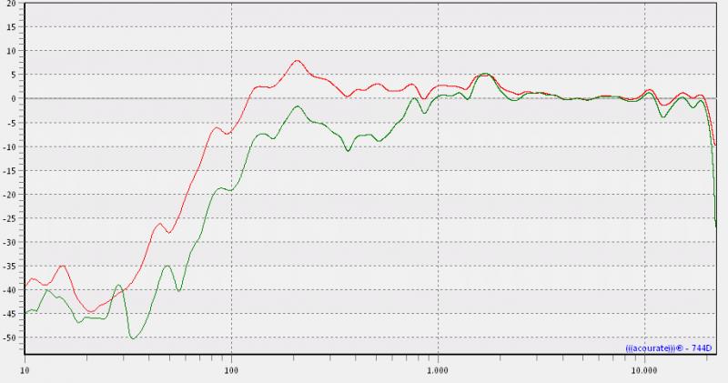

                            Okay, kein Funier für heute. Aber es gibt Ergebnisse mit den unbehandelten Gehäusen:
                            Rot: mit Weiche
                            Grün: ohne Weiche
                            Die Bassabstimmung beträgt in diesen Gehäusen noch 100 Hz. Ich werde eine Weiche einbauen und den BR Kanal auf 80 Hz abstimmen. Klingt schon gut

                              Eine Weiche die den Grundton anhebt?
                              Wie sieht die aus?
                                • 1968
                                Wie sieht die aus?
                                Der Bassreflexkanal
