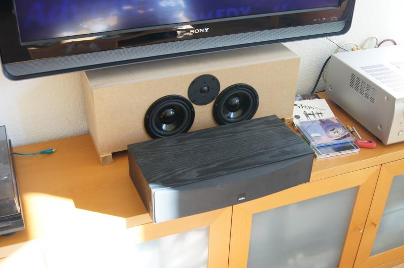

    Moin,
    danke fürs Angebot! dein Preis wird angemessen sein, allerdings zu teuer wenn man bedenkt dass AX-80 Paare um die 50-150Euro bei ebay weggehen.Nur grad nicht in meiner Nähe
    Ich denk grad ernsthaft drüber nach alle AX'en zu verkaufen und was neues zu bauen. auch in dem Hinblick falls mal was defekt geht.
    @walwal: nichts neues, nur der Zusammenhang mit einem der Postings fehlt mir! ich wollte ihn nicht so bauen

      Die Couplet entspricht dieser Bauweise, wenn man sie legt. Aber wurscht. Ein Neubau mit 3 identischen Front-LS ist die beste Löung.
      • Personal Jesus
        • 08.09.2011
        • 131
        ich wiollte die Chassis so wie im Visatonvorschalg anordnen, ev. HT was höher und die TMT näher zusammen.
        Da schwebt mir grad Couplet Center, Standbox und dieser Direktstrahler vor: http://www.visaton.de/vb/showthread.php?t=4279 denn die hinteren müssen dann an die (hintere) Wand, vorn krieg ich die Größe wie bisher durch Dipol rechts/links geht leider mangels Fenster nicht

              so fertsch werd ihn mal paar Tage einwabbeln lassen ...
              Uploaded with ImageShack.us
              drunter ist das "alte" Modell zu sehen
              @walwal: Studio kommt aus optischen Gründen nicht in Frage, eher was schlankes wie die Couplet Standbox (hat mal wer einen Bauplan?) oder was in die vorhandenen Gehäuse, aber da ist dann wieder das Problem 2-Wege ./. 3-Wege

                  Finish kommt wenn ich mir sicher bin dass es so wie es jetzt ist auch bleibt. Ev. auch eine neue Kiste
                    • 5972
                    Ja, mit Fase oder Radius dran.
                    Wie klingt es denn?
                    Zufrieden?

                            Wie klingt es denn?
                            Zufrieden?
                            überraschend nüchtern, aber hörbar! Sie klingt voller als der Vorgänger. Ich spiel grad div. SACDs durch. Mark Knopflers Stimme klingt bei Brothers in Arms auf jeden Fall voller und Kraftwerks (Center) Keyboardsounds geraten um einiges Voluminöser. Film kommt später

                              Die Audyssey Einmesssoftware des Denon AVR erkennt ihn als LARGE! Respekt!

                                da mich grad jmd. per PM fragte und es vielleicht noch andere interessiert:
                                Gehäusemaße:
                                600x200x168 (BxHxT)
                                Zuschnitt in 19mm MDF (je 2x)
                                600x200
                                600x130
                                162x130
