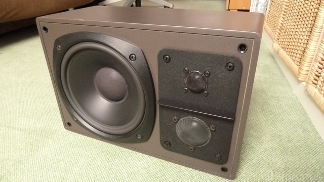

        andi, ich weiß was optimal wäre. die Lösung geht aber grad nicht.
        Zum einen gibts die Chassis der Haupt LS nicht mehr, mal abgesehen davon würde die Kiste recht groß werden
        Zum zweiten will ich nicht hunderte oder gar tausend(e) Euro in neue LS investieren so lange die jetztigen noch funktionen. Das ist auch genug Geld und Liebe reingeflossen.
        Somit brauch ich eine andere Lösung, deshalb hatte ich ja den Thread eröffnet. Die Vorschlägen kannst du alle () nachlesen

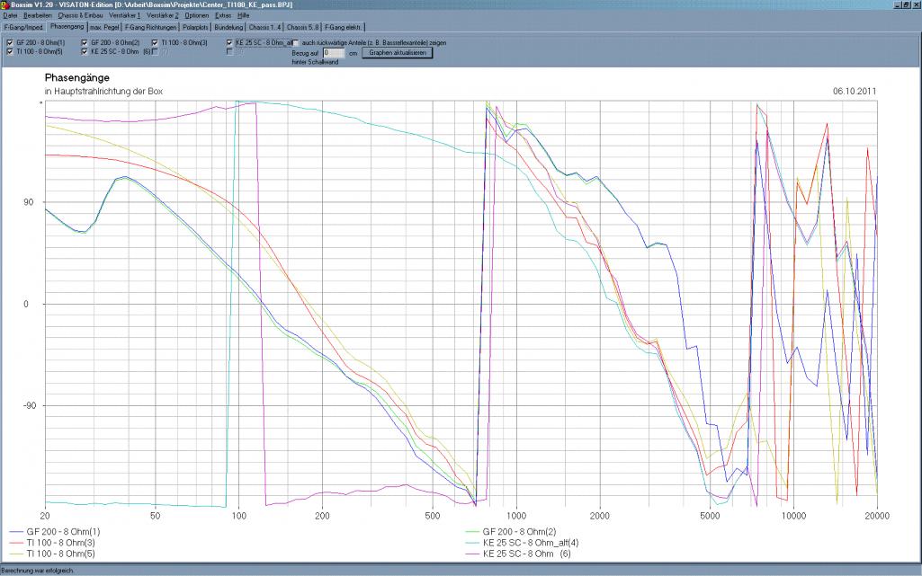

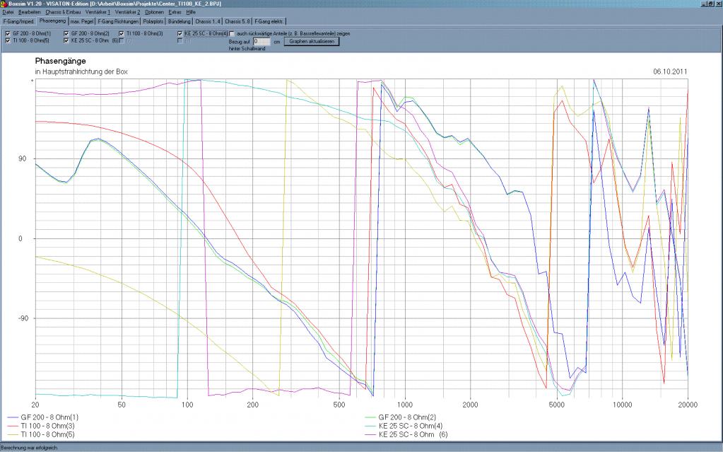

              Habe hier mal als Beispiel die Simulation meiner Rears.
              Chassis 5 und 6 sind die Rear-LS.
              Achte vor allem auf den Bereich unterhalb von 1kHz.
              In der ersten Simu hat der Rear einen Allpass zur Phasendrehung.
              In der zweiten ist der Rear ein normaler Zwei-Weger.
              Man kann gut erkennen wie die Phasen auseinander laufen.
              Das das Klangbild dann zerreißt kannst du dir bestimmt vorstellen.

                  doch ich habs gelesen, allerdings war für mich zu viel Fachchinesisch drin und aus dem letzten Satz erkannte ich keine Logik (warum das so ist)
                  @Andi: HT und MT hab ich schon ewig nicht in der Bucht oder woanders gesehen. sie waren teileweise auch in carHifi Soundboards verbaut. den gebrauchten Zustand kannste dir vorstellen.
                  und falls doch bau ich die übereinander mit der Schaltung der Weiche? das wird mir zu groß, noch dazu wenn ein oder zwei 20er bzw. 16er Bässe mit rein müssen. die Haupt-LS haben 55 Liter Innenvolumen...
                  Der HT (AXTON HT-19) hat eine Metallkalotte, angeblich Titan, kann ich mir aber beim damaligen Neupreis von ca. 60-70 DM nicht vorstellen
                  Der MT (AXTON MT-50) hat eine Gummi(?) Membran, zumindest sieht sie so aus und fühlt sich auch so an
                  bei deinen Simulationen blick ich nicht durch, sorry! (aber den Unterschied seh ich)

                    Der Unterschird den du siehst ist das auseinander laufen der Phasen im Grund und unteren Mittelton.
                    Dardurch wird das Klangbild Diffus und die Ortung geht den Bach herunter.
                    Das ist wahrscheinlich auch der Grund warum sich dein jetziger Center nicht ins Klangbild fügt.
