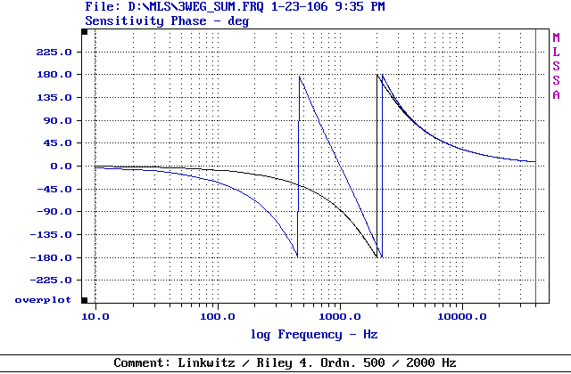

                  Was du auch baust, niemals bei den Front-LS 2+3-Wege mischen, aber das hast du auch nicht vor in der neuen Version. Sonst laufen die Phasen auseinander und der Klangeindruck bricht zusammen:
                  http://www.nubert-forum.de/nuforum/v...=208775#208775

                      Man darf niemals als L+R 3 Wege, für den Center 2 Wege nehmen.
                      Also nur 3 Wege für L, R und C oder
                      2 Wege für L,R, C.
                      Wobei die 2-Wege Version auch in normale Räume passt und der Tiefton sowieso über den LFE in den /die Sub/s gehen soll.
                          2 Wege für L,R, C.
                          Na super, Front LS sind 3 Wege, Rear sind 2 1/2 Wege. mal sehen wie es klingt. Umgebaut ist schnell
                            • 28732
                            Das ist doch ok, wenn die Front gleich ist. Aber sind das nicht dann die Couplet mit 2 Wegen?

                              nicht dass wir aneinander vorbeireden!
                              und ich hab vorn R+L Axton Ax80 (3-Wege,siehe Link 1. Posting) und als center den Couplet Light (geplant).
