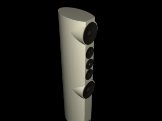

mein erstes eigenes projekt
  • martinh
    • 04.08.2011
    • 85
    aber mit dem wg hab ich noch keine idee weil so wie das ding aussieht kann ich es nicht einbauen

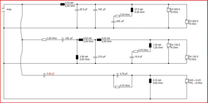

        • 28802
        Du kannst es rund machen, die Oberfläche glatt schleifen, es in die Schallwand integrieren, auch etwas kleiner machen, 12-13 cm.
          6,8 micro nehmen statt 8,2 (mkp.)
          (sanfter zwischen 2-5k)

            und so stelle ich mir das gehäuse vor
            Nur das genie beherrscht das Chaos

                      das design ist super...
                      aber die simu stimmt dann gar nicht mehr.
                      • martinh
                        • 04.08.2011
                        • 85
                        das ist leider mein problem aber wieweit wiecht die simu bei dem gehäuse ab
                          jetzt gehe ich schlafen, morgen mache ich ein versuch...

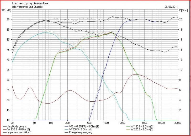

                            • 28802
                            Während jama noch in Morpheus Armen ruht, sind die Teutonen schon fleißig.
                            Hier die Simu für die schhmale (16 cm) Schallwand. Ohne Änderung feht etwas Pegel im unteren Mittelton, aber nicht dramatisch.

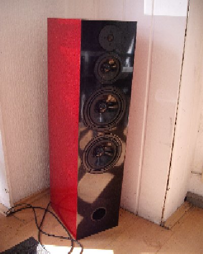

                              nee er war auf'm market für obst und gemüse...
                              hier das ergebnis:
                              keine kanten, w200s in 24 mal 24 cm,w130s 15cm breit-keine kanten...
                              das entspricht dem design.
                                • 28802
                                Das entspricht etwa meiner Simu. Jama, die Kanten "sieht" der HT mit WG nicht, die Simu entspricht (unter Winkel) nicht der Realität. Und den MT+HT ist die Kante wurscht.
