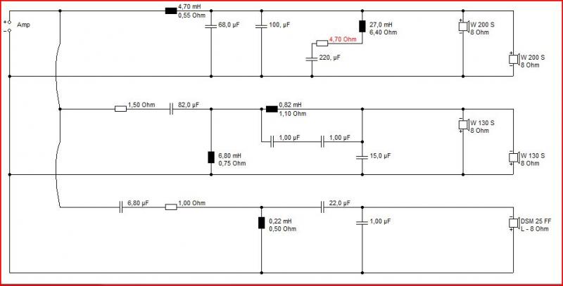

    hallo an alle ich bin neu hier und hoffe auf eure hilfe bei meinen ersten eigenen projekt
    eine concord light mit g20sc
    achso wie kann ich eigentlich eine boxsim datei einfügen?

      ok was haltet ihr von meinem ersten versuch

            ich weis aber mit einem ke25 ist mir das im moment zu teuer
            und der g20sc ist zwar im pegel nicht so stark aber er hat einen sehr guten klang
            zu mindest bei meiner alto 3

              Nimm G 25 + WG. Preiswert und hervorragend.

                ich habe null erfahrungen mit wg und ner simu
                meinst du g25ffl

                  ich habe noch zwei dsm25 da und hab mal ne simu gemacht

                    Deine Simu sieht gut aus. Kannst du machen. Wenn sie zu hell klingt, nimm meinen Concorde-Saugkreis für den HT. Die Concorde strahlt ohne WG etwas zu breit um 5000 Hz ab. Je nach Hörraum und Geschmack kann das zuviel werden.
                    Der W 130 ist nicht so gut zu simulieren, aber falls es nicht perfekt wird, nach Gehör ändern oder messen. Alles wird gut. Andik hat die DSM mit dem WG kombiniert, kannst ihn ja mal fragen.

                      ich muss auch noch aufpassen da ich das gehäuse ändere
                      und das auswirkungen haben kann

                        ich würde noch 4,7 ohm zwischen 27mH und 220micro setzen.
                        das kostet fast nix...
                          • 28886
                          Und wird sicher den Klang dramatisch ändern. Ob besser oder schlechter, steht noch nicht fest.
                            wird aber den saugkreiss besser dämpfen...
                            70cts das stück...

                              habe noch ne wariante mit g25ffl
