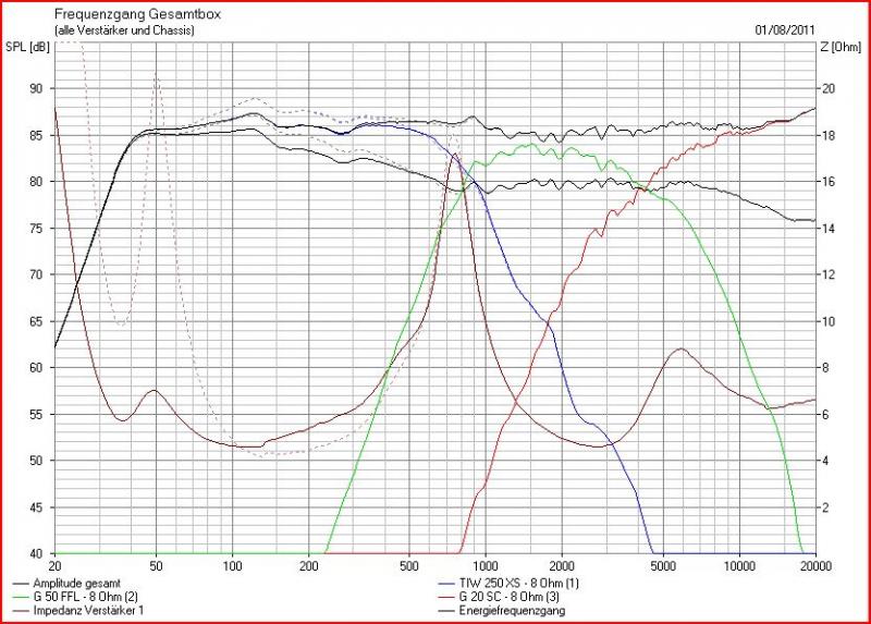

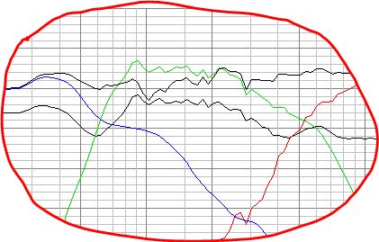

      Trotzdem der Vollstaendigkeit halber noch ein Vorschlag mit G20SC.
        so wäre deine simu besser...
          • 28828
          Wie auch immer: weg mit der 39 Hz-Abstimmung. Warum?
          http://www.visaton.de/vb/showthread.php?t=21722
          Der TT sollte ab 100 Hz sanft abfallen, weil der Raum ab hier anhebt. Mit linearer Abstimmung bis 40 Hz wird es nix. Denn dann ist es bei 40 Hz um 10 db zu laut, dh. doppelt so laut. Bassmulm in Reinkultur. So, jetzt sag ich nichts mehr.
            Gerade untenrum braucht man wegen 1.5db mehr oder weniger nicht viel Aufwand treiben.
            Man weiss weder ob das in der Wirklichkeit so aussieht noch ob es nicht sogar gefaellt.
            Lieber erstmal grob simulieren und dann reale Probleme beseitigen...

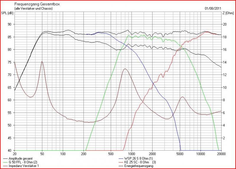

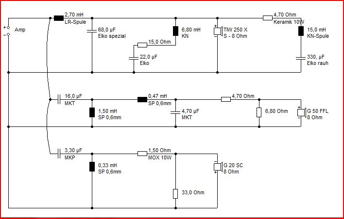

              Hallo Jhom nochmal,
              ich hab mal für den WSP26s die gleiche Weiche genommen.
              Falls der TIW mir nicht gefällt, den WSP hab ich noch.
              was meinst du dazu? passt oder?
              danke nochmal

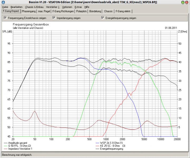

                Hallo Steffen,
                mit dem WSP würde ich es so machen...
                Gruß Jörn
                Steffen, ändere nochmal den Widerstand der 1,2mH - Spule auf 0,8Ohm, dann siehts noch besser aus....
                      Wozu denn Tiefpass 4. Ordnung? 3.3mH + 47uF macht das Gleiche...
                      (bezieht sich auf #22)
                        Stimmt, da hast Du recht....
                          oder...
                          Zuletzt geändert von jama; 01.08.2011, 23:33.
