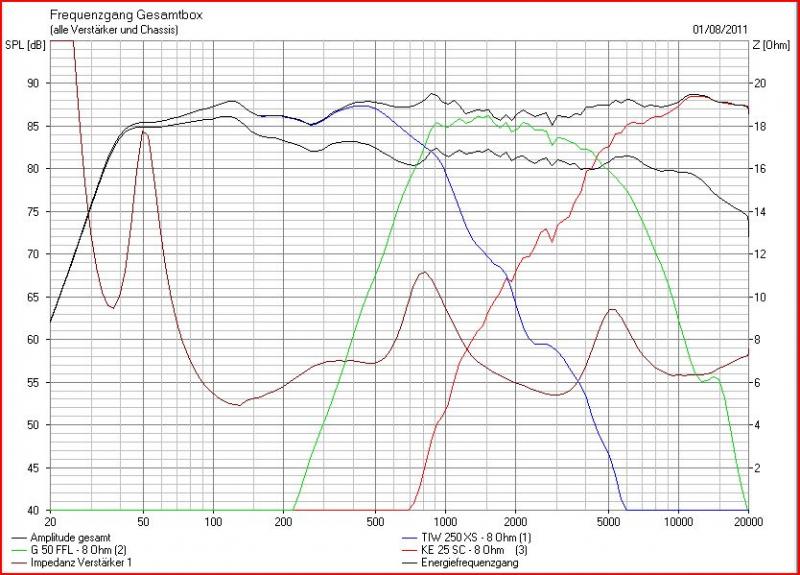

    Servus,
    welcher von euch Profis kann mir denn helfen bei einer schönen Abstimmung
    für eine VIB extra mit
    TIW 250xs (vielleicht so früh als möglich ausphasen)
    G50
    KE
    Im Original VIB Gehäuse?
    Mit der Originalweiche schaut das in Boxsim grausig aus.
    Kasten Augustiner kommt geliefert ;-)
    Danke

    auch mit der bekannt abstimmung2 haben wir beim G50 und KE ein rießen Loch...
      • 28886
      Kein Wunder, weil du mindestens 2 Böcke geschossen hast:
      1. BR auf 80 Hz statt 30 z.B.
      2. Ke ist verpolt.
      Ich glaube immer noch nicht an die Unterschiede TIW-G 250, jetzt erst recht!

        lol, hab ich selber grad gesehen ,danke trotzdem;-)
        dann könntman es ja mit der Abstimmung2 mal versuchen....

          Hab jetzt mal feiner abgestimmt.
          Mit TIW,g50,KE.
          Abstimmfrequenz ist 39Hz jetzt.
          Kann mir wer helfen die Absenkung zwischen 200 und 300 Hertz etwas rasuzubekommen... Kam da auf nix.
          danke
            Hallo sisley,
            schau mal hier....
            Allerding ist das Gehäuse breiter geworden...
            Gruß Jörn

                • 28886
                Ich habe das mal bearbeitet. Nicht so hoch abstimmen bei BR, da ist der Abfall zu steil, passt nicht zum Raum. Der Ke habe ich den Wal-Saugkreis verpasst, wirkt gegen die Überhöhung um 5000. Mit dem R kannst du die Wirkung einstellen noch Hörtest. Der TIW an sich ist etwas wellig im F-Gang, das geht nicht weg, ist aber nicht schlimm.
                @Jhohm
                Jaaaa, nur die Phase TT-MT geht besser und etwas tief getrennt.
                @sisley
                Kannst mal versuchen, das beste aus den 2 Versionen zu nehmen. Der MT sollte etwas leiser sein, sonst klingt er im Raum zu laut. Wieviel, geht nur im Hörtest.
                  Hallo sisley,
                  geht auch mit nem schmalen Gehäuse.....
                  Gruß Jörn

                    hey, danke !!!
                    da ich eine kleine Röhre dranhängen will, werde ich die von jhohm nehmen.
                    Obwohl mir der Saugkreis von Wal eigentlich schon immer gefallen hat.
                    Vielleicht lässt sich ja beides kombinieren.

                        Die G50 sollte man auf Achse ein bischen zurueckhaltender abstimmen weil sie (gerade im Vergleich zum 25cm Konus) mehr Diffusschall erzeugt.
                        Die Staerken der KE25 sind ja hohe Pegel und tiefe Trennung. Beides ist in dieser Kombination nicht gefordert und eigentlich Verschwendung.
                        Dafuer dass das alles gutmuetige Treiber sind sieht die Weiche auch relativ kompliziert aus...

                            so, ich hab dann auch gespielt...(gel jhohm )
                            der ef-gang ist grader und der g50 passt so besser in den rahmen.

                              Ja, die Ke ist hier überkanditelt, eine G 20 würde reichen.
