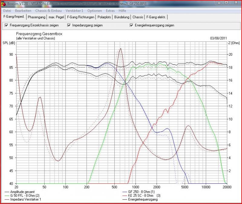

    Steffen, hier ist noch eine verbesserte Version; etwas leiser, aber im Grundton etwas linearer.....
      du hast aber ein einbruch im ef-gang...
      mit einer abstimmung bei 33hz ist deine vorherige version auch gut, gestrichelt die neue.
