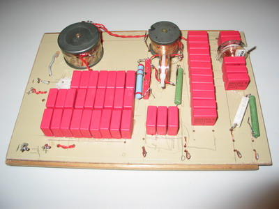

            Erinnert Ihr Euch? Klingeldraht als HT-Kabel, war das ein Gemotze...
            Die Weiche ist teure Handarbeit, aber echt lumpig. Nicht mal Schrumpfis dran...
            OBACHT, KEIN MKP FÜR TT.

                Diesen "Klingeldraht" habe ich auch in Weichen drin. Klingt hervorragend (wenn der Rest stimmt), und lässt sich prima verlöten.

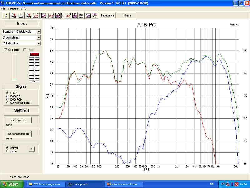

                      Also ich habs ja versucht...
                      .. aber das Projekt wieder eingestampft:
                      Also entweder WLM hat tatsächlich "eigene" W200S, ich habe vergurkte Exemplare erwischt oder aber dieser Lautsprecher ist einfach sehr, nun ja, "speziell". Mehr als einen 130er sollte man m.M.n. den TWs nicht zumuten.
                      Ich habe viele Weichen- und Simuvarianten probiert und schließlich einen konventionellen Dreiweger mit W100S und Kalotte draus gemacht. Die Gehäuse sollten wiederverwertet werden, das war Hauptsinn der Aktion.
                      Übrigens stimmte keine Messung mit der Simu überein.
                      Gruß, H.-C
                      PS.: achso, Messung beispielhaft und nicht kalibriert. Guter Lautsprecher am selben Messort wird aber ab 500Hz schnurgerade. @walwal: das vorne ist der Raum. 15dB...

                        • HCW
                          HCW
                          • 05.01.2005
                          • 1857
                          Auch Deine Weiche hatte ich probiert; ergab ebenfalls keinen vernünftigen Mittelton, leider.
