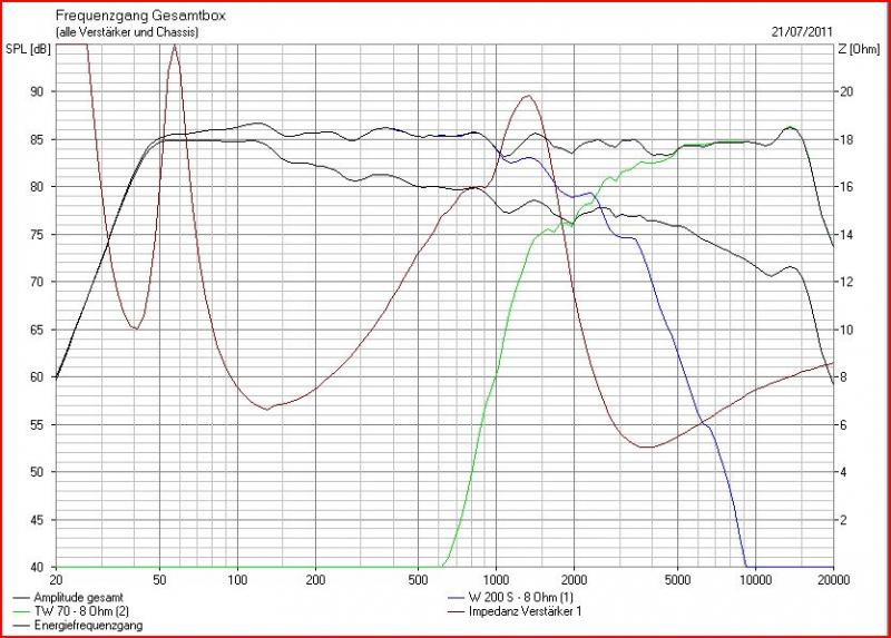

La Scala, oder maximaler Revenue :-)
    ich hab dir die hauptsache herausgeholt...

      Auf dem Papier sieht die vorzüglich aus
        scheint effektiv nicht schlecht aus...
        boxsim 1.20 nehmen.

          Jama, ungern wiederhole ich das nochmals, aber: diese Simu ist graue Theorie.
          Gemessen sieht das noch schlechter aus als das oben gepostete (wegen rumspringendem Kleinkind nicht sorgfältig dukumentiert leider), aber es lohnte echt weitere Versuche nicht. Und klang auch so.
          Der W200S (jeden falls die von mir letztes Jahr 2 neu gekauften) schaffen den Mitteltonpegel nicht und sind ohne Bekämpfung der Membranaufbruchsresonanz per RLC auch nicht zu einer brauchbaren Übernahme bei Hochtönerverträglichen Frequenzen zu bewegen gewesen.
          Gilt übrigens auch für den W100S in der dann modifizierten Box: Boxsim bietet gute Anhaltspunkte dafür, was etwa eine Weichenänderung bewirken wird, kann aber ansonsten das Verhalten dieser Konusse im oberen Bereich nicht halbwegs glaubhaft abbilden.
          Bau das Ding mal auf und miss es selbst!
          Ich werde wegen Neuabstimmung auf neuen Raum die Viecher sowieso bald nochmal in die Hände bekommen und dann evtl. nochmal ordentlicher nachmessen, die TW70 habe ich aber schon bereits nicht mehr. Dies stellten aber wie gesagt das kleinere Problem dar. Obwohl auch deren Charakter mir ehrlichgesagt weniger behagt hat als der TW6NG in (glaub) CT122, auch wenn der TW 70 hochgelobt und mit seiner neuen Papierkalotte als Erdig-Highendiger empfunden wird.

            Das kann ich vorbehaltslos bestätigen. Bei meinem neuesten Projekt habe ich das verifizieren können. BG20 zu SC13 funktioniert in der Simu recht ordentlich. SC13 zu TW70 GAR NICHT.

              könntest du messungen und simu mit weiche hier als bild veröffentlichen?

                              ...was müßte man denn ändern um aus den Chassis einen höheren Schalldruck raus zu holen? 93dB ist schon recht üppig.
                              Vielleicht ist die Wickelhöhe anders? Oder das Membrangewicht?
                              Ich bin ja nur ein Halbwisser, aber:
                              Wenn ich das richtig sehe besteht die Weiche aus sechs Teilen: TT-Spule, TT-ElKo, HT-Widerstand, HT-Kondensator (2x parallel) und HT-L-Regler. Jemand der Boxsim mächtig ist wirds also schon heraus finden.
                              TT also 12 dB Steilheit, HT also sechs dB Steilheit.

                                TT eher 6db mit impedanz korrektur...
