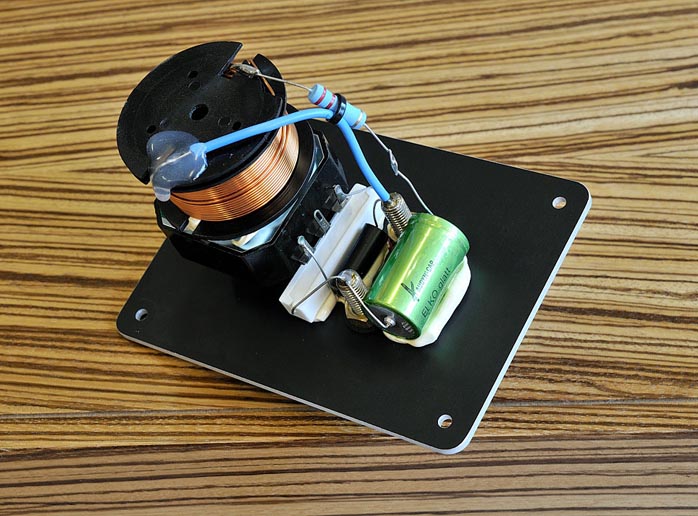

        Die Weiche ist auf dem Bild eindeutig 12dB für TT und 6dB mit Vorwiderstand für HT.
          Gruss Andi_m
          nein !
          der elko führt zum widerstand und der tweeter hat ein R-regler...
          • andi_m
            • 26.09.2004
            • 1435
            Der Elko geht auf die Anschlussklemme.
            Der Widerstand hängt an den beiden kleinen C´s.
            Gruss Andi_m

                Im ersten Beitrag ist aber eine andere Weiche und da ist kein R mehr zwischen.
                Welche Version neuer ist weiß ich allerdings nicht.
