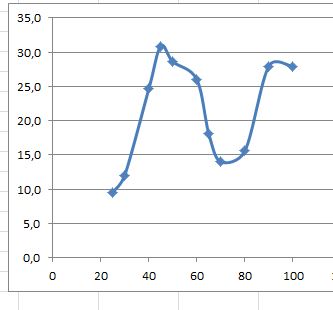

    Das Mivoc hebt genau dort an, wo auch der Sub zu laut ist, insgesamt sind es dann 6 dB zu viel. Wenn da noch eine Raummode auftritt, wird es übel.
    Raumaße mit 4,5 m machen genau das.
    Wie schon mal geschrieben, Bass ist Lotto (ohne Messung und EQ)
      • 28730
      #62

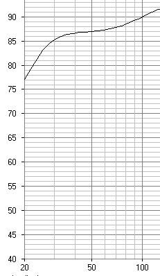

      Beispiel:
      Sonjas Sub mit AM 120 in BR
      Simu
      Nahfeldmessung (grüne Linie)
      Messung in 350 cm Abstand
      Messung in 550 cm Abstand

        Ich brauche doch einen Sub der so bis 35Hz geht und sollte da nicht der T-20.39 mit dem Kampo von Conrad gut gehen!? Unter 35Hz brauche ich also auch keine Anhebung!
        Oder mit zwei Subs und einem AM80 etwas in den Raum hinein gestellt?
        Die Messung zeigt deinen Sonja Sub mit dem AM120 dadurch wieder etwas andere Werte, aber man kann sich daran orientieren und bei meinem WZ hilft dann vielleicht wirklich nur noch probieren! Mit und ohne Anhebung.

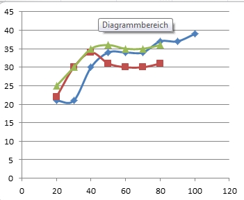

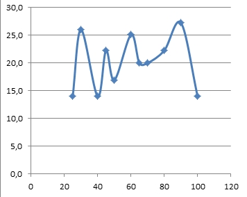

                Dann hast Du starke Überhöhungen bei 20,34,39,40,60,66,80 Hz.
                Da scheiden die Monacor-Module aus, da bei denen der Bass-Boost bei 40Hz +3dB liegt.
                Mivoc AM 80 Boost bei 37Hz +3dB
                Mivoc AM 120 Boost bei 32Hz +3dB
                Hypex DS1.2 Boost bei 25Hz +2dB
                Hypex DS2.0 einstellbarer Boost 20 bis 50Hz +0-6dB
                RCM war mal gut, kann man leider heute nicht mehr empfehlen.Qualitätsmängel, schlechter Support, schlechte Verfügbarkeit
                Da würde ich glatt das Hypex 2.0 parallel für beide Subs ausprobieren.
                Um die Absenkung der Raummoden kommst Du m.M. nicht herum, aber teste mal aus.
                Bau zwei Sub T20.39, einen CB und einen BR, und das Modul in ein extra Gehäuse, dann kannst Du testen, ohne jedesmal am Sub-Gehäuse Veränderungen vorzunehmen.
                Bei den vielen Raummoden unter 80Hz könnte CB doch besser sein.
                Man kann ja zwei oder drei Module bestellen und diese ausprobieren.
                Dank Rücksenderecht ist dies möglich, auch wenn es nicht die feine Art ist.
