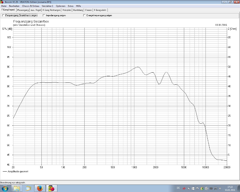

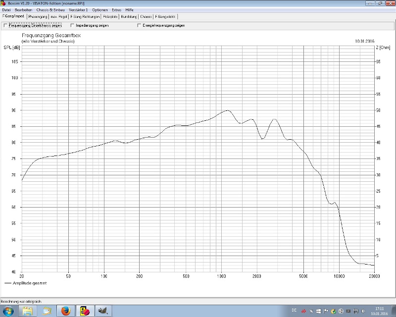

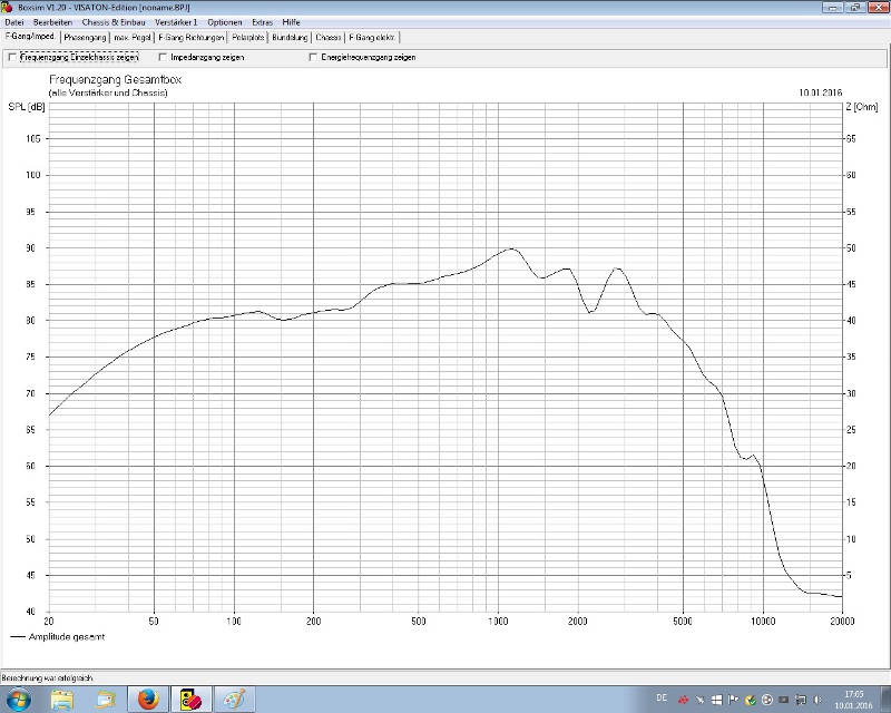

                              • Cerebral_Amoebe
                                • 19.08.2012
                                • 525
                                Hier mal der Sub mit TIW 200 CB, GHP 800µF und BR fb=34Hz, damit Du den Unterschied siehst. Gehäusevolumen immer 40l.
