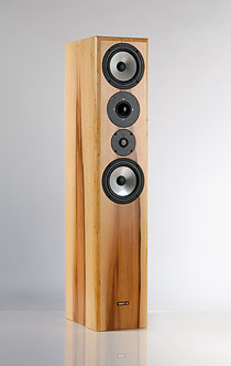

    Welche Chassisanordnung bei Symphonie?
    Nach guten Erfahrungen mit der DSM50 überlege ich ebenfalls, eine Symphonie DSM zu bauen, aber ich bin mir bei der Chassisanordnung unschlüssig... Was spricht für eine Anordnung wie bei der Symphonie? 115cm Höhe sind mir schon etwas zu viel, so dass ich mir gut eine Atlantis DSM vorstellen könnte. Was meint ihr?
    Gruß E.
    • 2333
    die atlantis ist doch auch 115 cm hoch?
    • Klampfi
      • 02.02.2007
      • 416

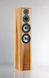

      oh, danke, dass die Atlantis genau so hoch ist, war mir gar nicht so bewusst, aber es ändert nichts an meiner Frage, da ich unschlüssig bin, ob ich die Tieftöner wie bei der Symphonie oder eher wie bei der Atlantis anordnen soll, mal von der späteren Höhe der Hochtöner abgesehen...
      • helli
        • 02.06.2006
        • 877
        Die raeumlich versetzten Tieftoener der Symphonie loeschen sich unter vertikalen Winkeln aus.
        Wenn Du die Chassis wie bei der Atlantis anordnest hast Du also mehr Diffusschall im Grundton.
        Falls das negativ in Erscheinung tritt kannst Du ja einfach einen der beiden Tiefpaesse etwas niedriger ansetzen.
        • Pansen
          • 12.04.2009
          • 1495
          Die Raumanregung ist aber durch die Symphonie besser/günstiger. Das habe ich beim Umstieg der Atlantis TT Anordnung auf Concorde TT Anordnung bei gleicher Beschaltung gemerkt.
