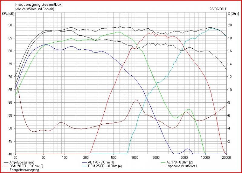

    ich würde gern eine S. mit der DSM 50 bauen, alle anderen Chassis wie im Vorschlag. Mir sind 1,15m etwas zu viel, 10cm weniger würde schon reichen, daher fallen die audience und die magic five leider weg. Die Trennung zur DSM soll etwa bei 900-1000Hz liegen. Damit der Hochtöner nicht zu tief gerät, fallen mir bei der Chassisanordnung zwei Möglichkeiten ein, entweder klassischer Aufbau wie bei der Atlantis/Alto3... oder Tieftöner oben/ unten und MT und HT gedreht...
      symphonie mit dsm50 und dsm25, 105cm hoch, dsm25 über dsm50...
      bild 2: f-gang mit boxsim 1.20
      (simu boxsim 1.11b)

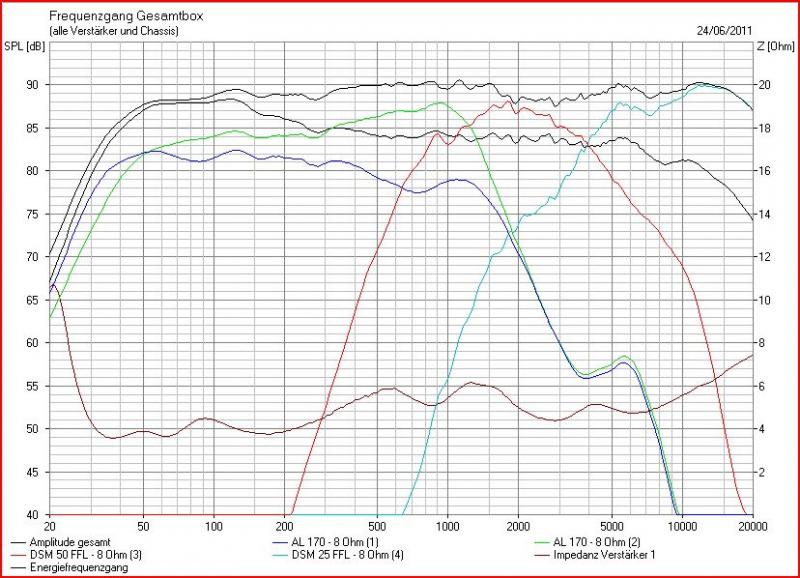

        ich hätte noch eine version, erzeugt mit boxsim 1.20 und mit einem regelmässigerer ef-gang.
        (simu öffnet sich nur mit boxsim 1.20 !)
          • 28847
          Statt 1,5 mH lieber 2,2 für den Al 170 nehmen, dann ist die Überhöhung weg.
            sie ist nur 1db und kann vielleicht ein gewissen "präzenz" geben...
            ich hatte die 2,2mh ausprobiert, mann bekommt dann eine leichte senke im ef-gang.
            das soll er entscheiden.

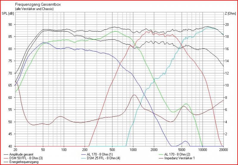

                danke für die Simu, sieht schon mal ganz gut aus... ich vermute aber auch, dass sich die 2,2mH besser machen werden...anbei die Boxsim Datei für klassische Anordnung, wie es anfangs geplant war...
                  • 28847
                  Hier ist die Bündelung ungleichmäßiger. Geht diese Weiche nicht mit der TT-MT-HT-TT Anordnung?
                  Dann wären Bündelung und Raummoden günstiger. Pfeif doch auf die Höhe, sei ein Mann.
