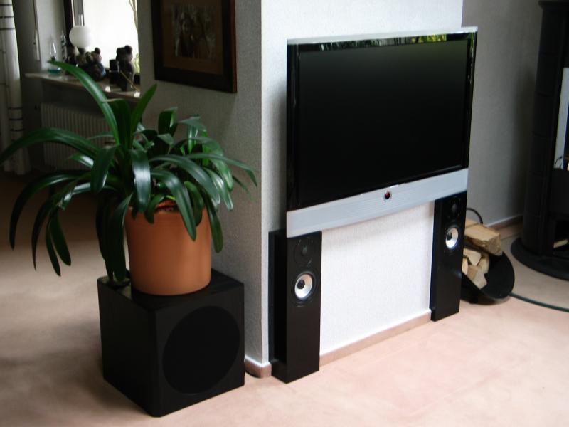

    Warum ist der TV so hoch befestigt?
    damit top gun höher fliegen kann...

      Anderer Punkt: Direktstrahlende Rears direkt am Sofa machen in meinen Augen so gut wie keinen Sinn. Wenn einer seitlich auf dem Sofa sitzt hört er fast nur den Rear direkt neben ihm.
      Wenn sich die Umstände wie sie auf den Bildern zu sehen sind nicht ändern lassen, würd ich die Rears entweder indirektstrahlend ausführen oder ganz weglassen. Andernfalls macht man mehr kaputt als man gewinnt.

        Top Gun ist noch nicht geflogen...
        Wie haben dieverse höhen mit Fuß und verschiedenen Untergestellen durch, und sind bei der Höhe hängen geblieben, war für uns die bequemste...

        @Violoncello: Auch das ist richtig, wenn ich mir einen Film ansehe und mittig sitze ist alles wunderbar, wenn wir zu viert einen film sehen, macht es schon bedeutent weniger spass, nur ich glaube da bin ich etwas eingeschränkt, aber die Rears möchte ich nicht missen, wie meinst Du indirekt?
          • 28732
          Ein Vergleich von HT macht nur Sinn, bei exakt gleichen Bedingungen, also gleiche Trennung zu gleichen Chassis (TT,MT).
          Die KE kann lauter und tiefer. Die G 20 SC klingt auch sehr gut. beide habe ich schon verbaut in ähnlichen Boxen. Der HT ist nicht dein Problem, sondern der Raum.

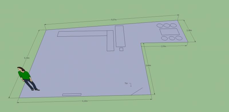

                    Ich hab mal ganz auf die schnelle eine grobe Zeichnung vom Wohnzimmer mit Essecke gemacht, damit ihr eine Vorstellung vom Raum habt, ich glaube die Zeichnung und die Bilder zusammen, da kann man sich was vorstellen... ;=

                            aus eigener Erfahrung würde ich bei "schwierigen" Räumen gerne zu einer
                            Sub/Sat Lösung raten. Da ist man einfach am flexibelsten, was verschiedene
                            Aufstellungsmöglichkeiten angeht.
                            Beim Stichwort Aufstellungsmöglichkeiten kommt mir gleich der nächste
                            Gedanke. Die Rears sollten auf jeden Fall ein gutes Stück hinter das Sofa.
                            Bei mir sind es sogar fast zwei Meter, weiter hinten gibt einen sehr
                            räumlichen Klang. Nür so als Idee, man könnte das Sofa vielleicht um
                            45 Grad drehen, dadurch gewinnt man gleich etwas Abstand.
                            Mein Tipp für Dich: 5 Couplets (eventuell KE) und ein kräftiger Sub
