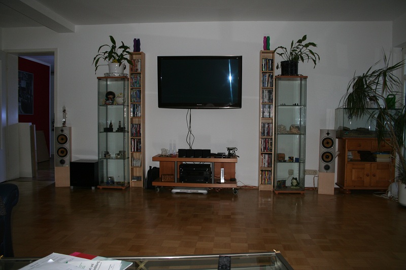

    Da vor gut einem halben Jahr unser TV kaputt gegangen ist, konnte ich endlich meine Frau dazu überreden, einen großen Flachen zu kaufen, der jetzt auch schon an der Wand hängt.
    Nun sollen die Passenden Lautsprecher dazu, um die "Kino abende" richtig zu genießen, ich hab zum glück "fast" alle Freiheiten, aber wie fange ich an, womit, und überhaupt...

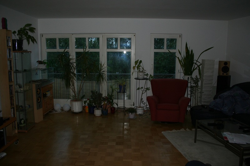

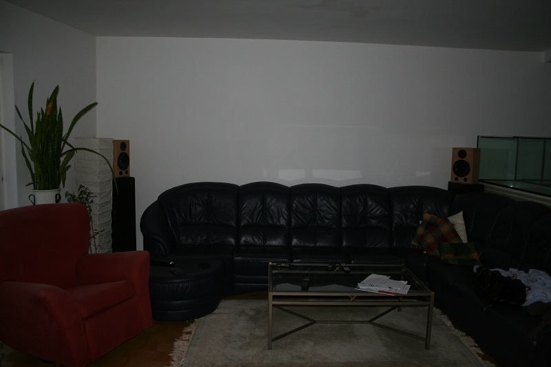

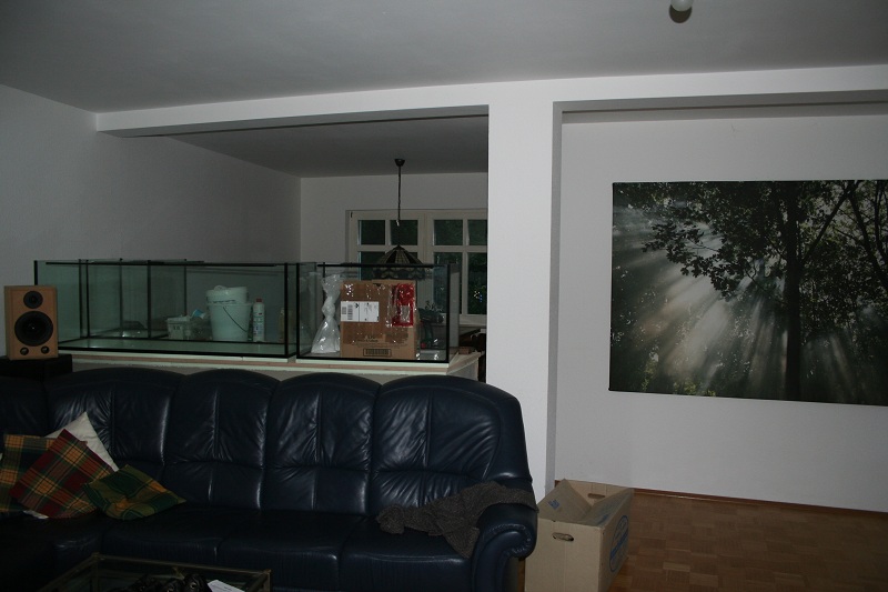

    Unser Wohnzimmer ist nicht ganz einfach vom Raum her, denke ich, deshalb habe ich euch ein paar Bilder gemacht, was bleibt ist der Plasma, und die Couch, der Rest kommt neu, also nicht wundern...
    Ich habe zur zeit ein Paar Wharfidale stehen, zwei alto als rear, und einen sub von Pioneer, Filme ansehen ist eigentlich ganz ok, ab und an vermisse ich aber die klarheit, ich habe mir heute mal einige cd angehört, und es war teilweise sehr grauenhaft, wenn man direkt darauf achtet, wenn das radio nur so nebenbei spielt, achtet man nicht so drauf, finde ich...
    Jetzt hab ich was gelesen von Rauakustik????
    Au man, könnt ihr mir etwas helfen, welche Lautsprecher bei 38qm sinnvoll wären???

      Aber das mit der Raumakustik hat mich am meisten zum grübeln gebracht, ich denke in dem "kahlen" raum mit vielen reflektionsflächen wird es schwer, ich glaube ich muss da woanders anfangen???
      Wie gesagt, die Couch bleibt, das Aquarium und TV, der rest ist frei gestallt bar, hab meine Frau dazu gebracht, das ich erst mich um die Lautsprecher kümmern darf, bevor es mit den Möbeln weiter geht...

        1. Tipp: die Glasvitrinen irgendwo anders aufstellen, so große Reflektoren so nah am Lautsprecher kommen nicht gut.
        2.: Wenn das Aguarium unbediungt da stehen bleiben muss, wenigstens eine Matte Dämpfungsmaterial zwische Aquarium und Box aufstellen.
        3.: Nach möglichkeit die Lautsprecher von den Wänden weg holen, am besten 1m Abstand, aber auch ein halber Meter ist schon ein Fortschritt.
        4.: Ein schöner dicker Teppich auf dem Boden wirkt sich auch Akustisch gut aus. Weit wichtiger da viel wirkungsvoller, sind Absorber an den Wänden, siehe z.B hier: http://boxsim-db.de/download/
        Da ist recht gut beschrieben, wie man einen Raum kostengünstig akustisch verbessern kann.

          Ok, die sollen sowieso weg, eigentlich alles, was an der wand steht, dort sollen die Lautsprecher hin, ein vernünftiges rack, und vielleicht zwei komoden, für etwas stauraum...
          Das Aquarium ist auch noch eine Baustelle von mir, das wird am ende noch mit Holz verkleidet...
          Von den Wänden weg, das wird nicht ganz so klappen, ich glaube dagegen hat sie dann doch etwas, es soll ja noch als normales Wohn- und Esszimmer taugen...
          Das mit den Absorbern hatte ich auch schon gelesen, und die Idee, sowas an die decke zu hängen, und dann eine indriekte beleuchtung draus zu machen, finde ich gut, aber wie erfahre ich, wo ich welche aufstellen muss???

                              In dem Raum wird das Potential von sehr guten Boxen verschwendet. Wenn der Schwerpunkt Kino ist, dann 5 x die Bijou 170 plus Sub bauen. Die sind gut und bezahlbar. Wenn es Stand-LS vorne werden sollen, 2 Sub darunter stellen.
                              Decke abhängen mit integrierter Beleuchtung ist sinnvoll. Dicker Teppich in den Bereich vor die Boxen, Absorber an die Wände, soweit möglich. Schau mal in die Raumakustik-Abteilung rein.
                              http://www.visaton.de/vb/showpost.ph...5&postcount=18
                              Warum ist der TV so hoch befetigt? Möglichst auf Höhe der Front-LS anbringen. Das sieht auch besser aus.
