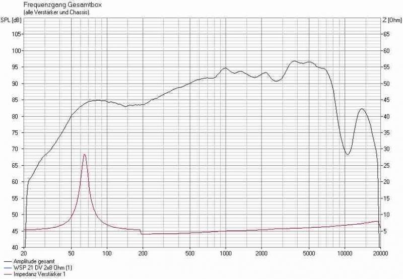

    Hallo Chris,
    mit den TSP die ich hier vom WSP21DV habe, komme ich bei Qtc 0,7 auf gut 20 Liter. Richtig Tiefbass wirst du damit nicht aus dem Chassis rausholen, da der WSP von seinem Antrieb her eher für BR-Gehäuse um 50 Liter ausgelegt ist.
    Wenn der AM 80 mit 4Ohm zurecht kommt, dann kannst du so schalten, denn so sind auch die TSP ermittelt worden. Beide Spulen in Reihe bringen etwa die gleichen TSP, aber 6dB geringeren Schalldruck (bei gleicher Eingangsspannung). Wenn der AM 80 hohe Spitzenspannungen liefern kann oder so die Anpassung an die Satelliten besser passt, geht die Schaltung auch. Am Wirkungsgrad oder Belastbarkeit ändert sich nichts.
    Eine Spule offen (oder mit Bauteil beschaltet) bringt ganz neue TSP, die du erst messen müsstest. Der Antrieb ist nur noch halb so stark, qts wird deutlich höher, der Wirkungsgrad sinkt und die Belastbarkeit auch.
    Bedämpfung eher sparsam verwenden, eine Wandauskleidung mit Nadelfilz oder Damping10 würde ich dem Sonofill vorziehen.
    Im Anhang die Abstimmung 14,5 Liter geschlossen und die Boxsim Datei dazu.
    Grüße Ralf

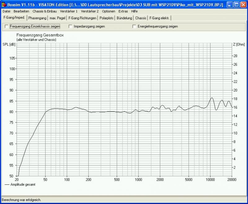

        So, habe nun nochmal etwas simuliert und komme auf dieses Ergebnis:
        SUB mit WSP21DV in 22l geschlossen,
        SAT mit FRS8 4Ohm in 1l geschlossen.
        Eine Abwandlung des Piko Systems von Silvio, was meint ihr?
        Grüße Chris
