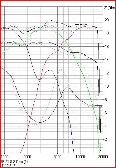

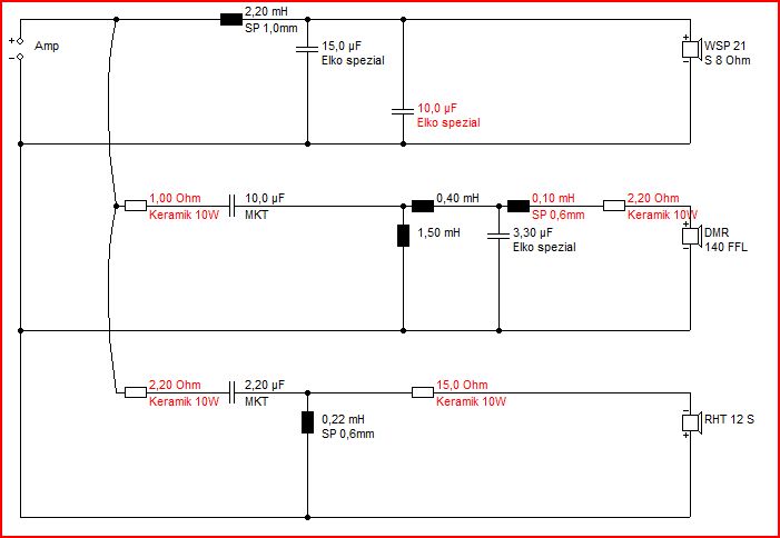

              sooo, ich habe jetzt mal wie ich heute Mittag beschrieben hatte die Frequenzweiche abgeändert, sprich den einen Kondensator abgelötet und den Mitteltönerpegel um 3dB gesenkt, sowie den Hochtöner um 5dB, mittels Spannungsteilern hinter der Frequenzweiche.
              Die Wiedergabe ist nun deutlich bassiger und nicht mehr so hochtonlastig. Ich glaube damit könnte ich mich schon fast anfreunden
              Ich würds spontan dann so lassen und eventuell noch alles in ein Gehäuse à la VIB TRISTAR II bauen. Ihr könnt euch ja gerne nochmal meine Weiche und den Pegelverlauf ansehen und eure Meinung dazu äußern
              Ansonsten soweit 1000 Dank für eure Hilfestellungen und Mühen!

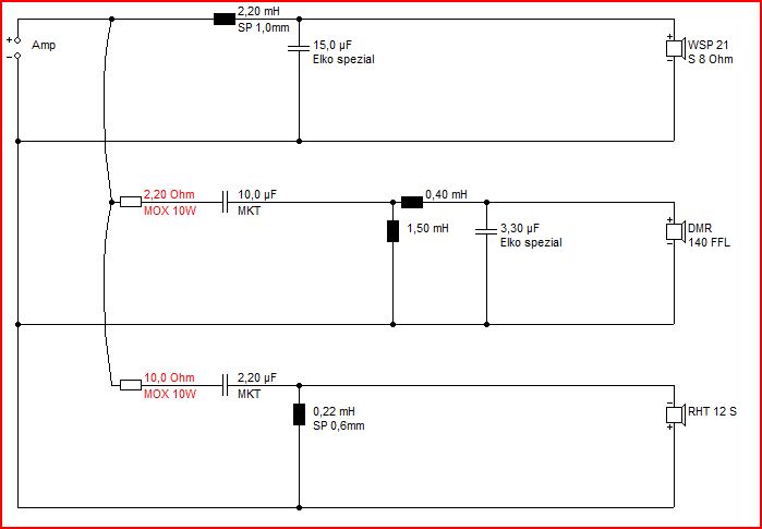

                so boxsim 1.11b zip ist abgeschickt worden...
                hier mein Vorschlag, in rot die Zusatz teilen...
                der ef-gang ist schön regelmäßig...

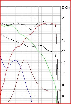

                      habe mir deine Weiche mal angesehen in der 1.11b Version und meine die ich jetzt gebaut habe auch. Eigentlich sehen die sich sehr ähnlich. Bei Deiner ist der Energiefrequenzgang etwas linearer, bei meiner der normale... Wenn ich bei meiner Version den Hochtöner auch nur mit dem gleichen Spannungsteiler wie Mitteltöner bedämpfen würde, würde der fast noch linearer als Deiner...
                      Da is jetzt die Frage worauf man eher optimieren sollte (mit der Originalweiche war der Energiefrequenzgang eigentlich am besten)
                      Habe ihn nochmal in Version 1.11b abgespeichert, siehe Anhang...

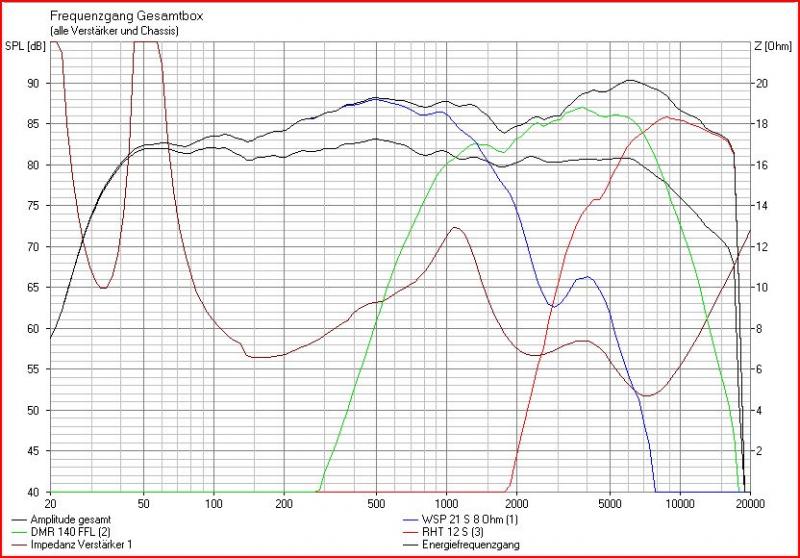

                        das stört mich (bild).
                        das der rht allein stärker ist als der gesamt f-gang:
                        das heisst der MT pfuscht im ins werk...
                        lasse die 3,3 micro drin, dann ist s'gut.
                        bild2 (gestrichelt ohne 3,3 micro)

                            Wenn man will, kann man natürlich mit ein paar Spulen auch weitaus mehr aus diesen Chassis rausholen.
                            Mal ein Versuch mit dem Optimizer.
                            Ich hab auch mal den Frequenzgang des RHT12S etwas nach oben verlängert.
                            Ein Versuch ist es sicher Wert.
