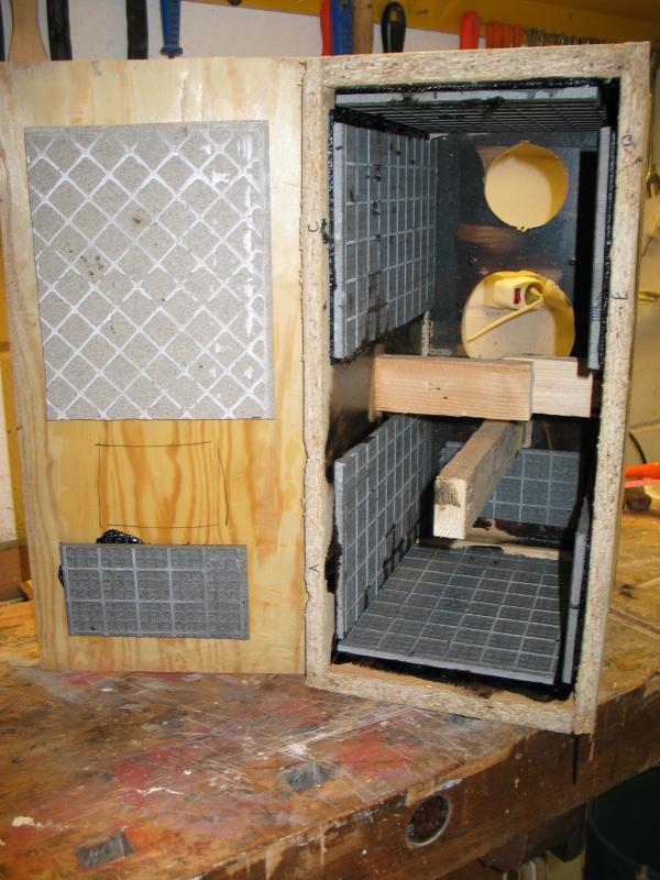

    Wie eleminiert mann Resonanzen von Lautsprechern
    Ganz einfach.
    Mann muß nur die schwingende Masse (Box) mit einer anderen, gleichschweren Masse verkleben.
    Wobei auch auf den Härtegrad der Gegenmasse zu Achten ist.
    Sehr empfehlenswert ist Granit.

          Wesentlich wirksamer ist ein Sandwich aus unterschiedlichen Materialien. Optimal mit Bitumen als Zwischenschicht. Auch das ist hier im Forum bekannt und wurde von einigen angewendet.
          Ganz so einfach ist es allerdings nicht.

            Hallo Jürgen,
            Also mit Bitumen kann ich die Schwingungsenergie nur bedämpfen,
            aber nicht auffangen.
            Daher ist eine feste Masse besser.
            Bitumen kannst Du dann höchstens drunter kleben, zum entkoppeln.
            LG
            SB
              • 28801
              Wenn du meinst....
              Vieleicht mal hier lesen:
              http://www.picosound.de/D_gehmat.htm
              Und es gibt noch viele andere Quellen, die zu ähnlichen Aussagen kommen. ZB in dem verlinkten Vortrag. Natürlich ist Masse gut, aber noch besser ist Masse und Dämpfung. Genau das macht die Bitumenschicht. Das ist Fakt und messtechnisch bewiesen.

                  Hi Frank,
                  also die Theorie ist einer schwingenden Masse (=Gewicht der Box),
                  eine gleichschwere Masse entgegenzusetzen.
                  Damit die Schwingung der Boxenmasse vollständig aufgenommen werden kann.
                  Wenn die Gegenmasse zu klein ist verändert der sich Klang der Box.
                  Ab dem Moment, wenn eine Sättigung der Gegenmasse eintritt.
                  LG

                      • 28801
                      Aber nur dann, wenn die Masse 2 gegen Masse 1 schwingt. Das ist nicht der Fall. Beide schwingen in die gleiche Richtung, durch die höhere Masse wird nur die Schwingungsfrequenz erniedrigt.
                      Auch der Effekt der "Klangveränderung" durch zu geringe "Gegenmasse und Sättigung" ist Spekulation, aber keine Physik.

                            Hallo Jürgen,
                            darum ist eine Masse, die nicht in der gleichen Frequenz mitschwingt
                            auch so wichtig.
                            Und Granit ist einer der härtesten Steine.
                            Durch die feste Verbindung mit der Box bremst der Stein die Schwingungen des
                            Holzes bis er keine Schwingungsenergie mehr aufnemen kann.
                            Dann beginnt das Holz wieder stärker zu Schwingen als der Stein und dadurch
                            verändert sich der Klang der Box.
                            LG
                            SB
