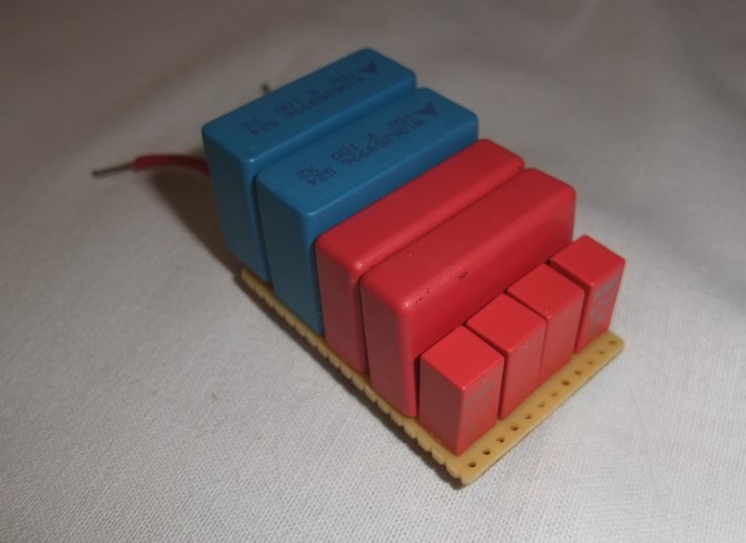

        Tipp: Ich bestell Folienkondensatoren immer bei Pollin, da gibts die im 25er-Überraschungspack für 3 €. Aus 4 solchen Packs hab ich mir letztens insgesamt ca. 200 µF zusammengebastelt.
          • 28732

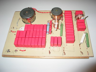

          So in der Art?
          Alles mit 3,3 µF Wima von Pollin. 100 Stück 22 Euro.
          • Violoncello
            • 11.07.2010
            • 641
            Ne so schlimm isses gar nicht, weil man im Überraschungspaket ja auch Werte bis 15 uF bekommt. Der hat z.B. etwa 68 uF:
