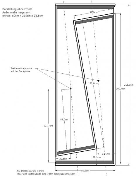

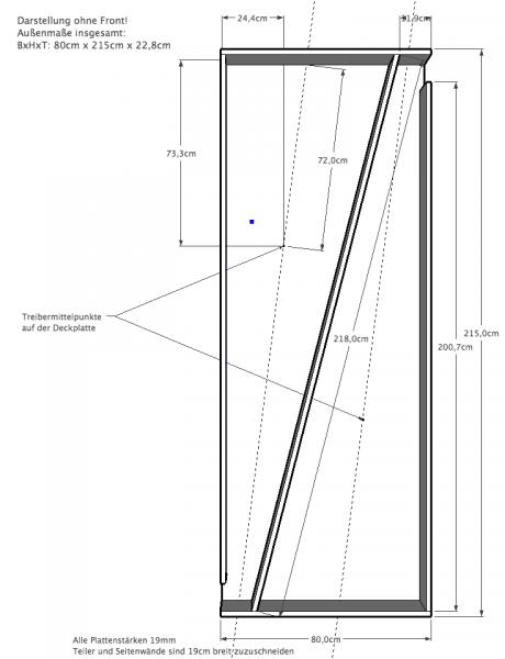

                      Ich hab vor einiger Zeit mal versucht, was mit Sketchup zu machen und als Projekt hatte sich da (zwecks Bedarf eines Forenmitgliedes) eine flache Wand-TML angeboten.
                      Vielleicht hat ja jemand Verwendung für die beiden Entwürfe:

                            • Erdal
                              • 26.10.2001
                              • 116
                              [ATTACH]9448[/ATTACH]
                              [ATTACH]9449[/ATTACH]
                              Hey, das kenne ich doch irgendwoher
                              Die Gehäusedimension war damals mein ansatz von einem flachen TL-Sub.
                              Ist aber wegen der Position im Raum gestorben.
