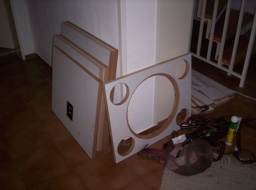

      Soo meine ersten Bauvorschritte sind gemacht! Terminal ist montiert und die Einschlagmuttern für das Chasis sind auch schon im Holz. Die Ausfräsungen wurden vom Schreiner mit einer CNC Fräse gemacht :-).
      Wenn alles gut geht kann ich morgen mit Leimen beginnen.

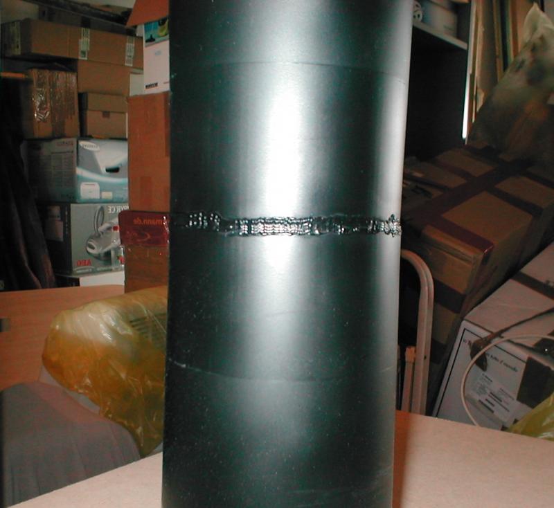

      Noch eine Frage an Enrico: Wie hast du die Bassreflexrohre verbunden? Ich hatte geplant sie mit Sekundenkleber zu verleimen und dann Paketband oder so drumherum zuwickeln.

        Hallo Tim,
        ich bin zwar nicht der Enrico,
        aber ich antworte mal auf deine Frage.
        Also ich habe bei meinen Sub's ( K & T CT179 )
        die BR-Rohre mit einander mit dem Lötkolben verschweißt.
        Das hat gut funktioniert und um ganz sicher zu gehen,
        habe ich den Übergang noch mit Panzerband ( Gewebeband ) umklebt.
        MfG
        Rotel_RA-980BX

          Okay vielen Dank, ich denke so werde ich es auch machen :-)

            Also ich habe die rohre einfach ordentlich aneinander getapet mit gaffa tape. Aber das mit den zamlöten hört sich natürlich noch besser an.

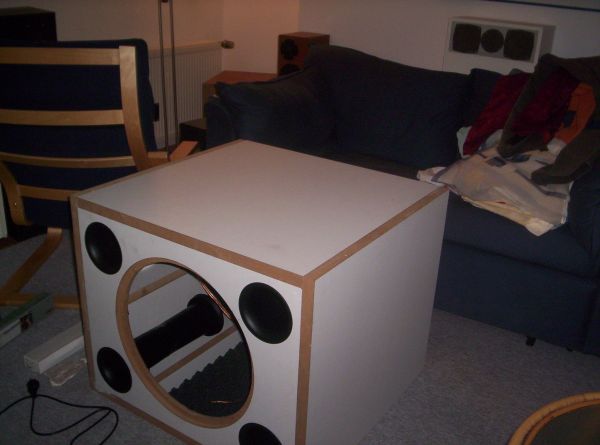

              Leider musste ich ersteinmal eine Subwoofer Pause einlegen. Da ich eine Woche in Madrid war und mit Fieber nachhause kam musste ich noch 2 Tage im Bett verweilen, jedoch kann es jetzt langsam weitergehen. Die Bassreflexrohre sind drinnen. Die Kabel will ich als nächstes mit Heißkleber festkleben, damit nicht wackeln kann :-).
              Bei den Bassreflexrohren habe ich die Lötkolbenvariante benutzt und kann sie nur weiterempfehlen geht wunderbar!
              Gruß Tim
