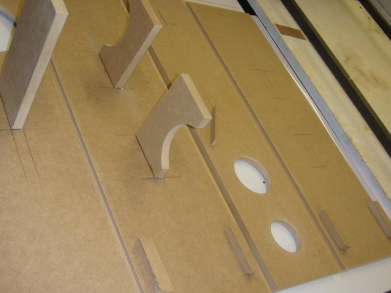

                    Soo ich habe jetzt soweit alle Teile zuhause liegen (endlich). Lediglich das Holz fehlt mir. Habe bisher noch keinen Baumarkt gefunden bei dem man 28mm starkes MDF bekommt. Zur Zeit schwanke ich zwischen 2x14mm verleimen oder die Zuschnitte beim Schreiner zu bestellen, was aber warscheinlich deutliczh teurer sein wird.
                    Eine Frage noch an Enrico: Wie hast du das Gehäuse zusammengefügt?
                    Mit Dübeln? Weil nur Leim erscheint etwas unrealistisch bei der Größe.
                    Langsam merke ich das ein großer Subwoofer doch ein anderes Projekt ist als ein Center 130 ....
                    Gruß Tim

                      Wieso nicht "nur-leimen" ?
                      Der Leim wirkt in jeder Holzpore wie ein Micro-Dübel
                      Wo ist das Problem?

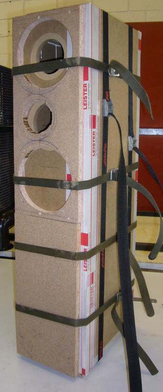

                        Ich weiß nicht genau wie ich das ganze stabilisieren soll beim Trocknen, nachher fällt mir alles wieder auseinander!
                        aber was ich mir überlegt habe, man beginnt mit der Bodenplatte und verleimt Die Wände und die Front- +Rückplatte, dann könnte man mit einem Spanngurt das ganze fixieren. Genug Kraft von oben müsste ja kommen durhc das Gewicht der Bretter oder?

                          Spanngurte sind eine prima Idee, das funktioniert gut!
                          Machen die meisten so bei größeren Boxen.

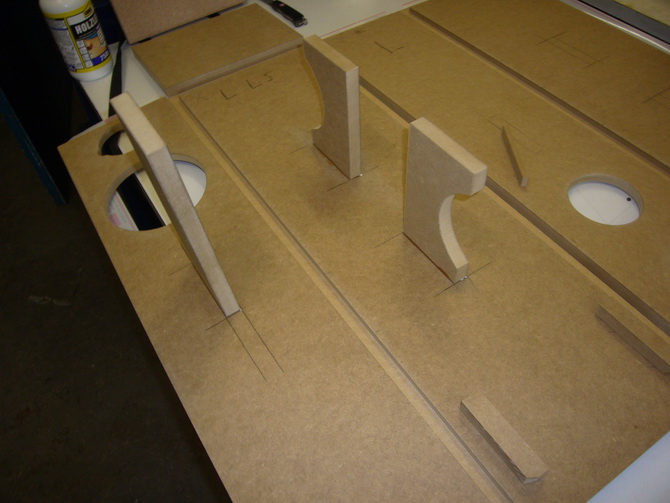

                            • 5953
                            #58
                            Genau so geht es.
                            Das sind aber "nur" kleine VIB 170 Al
                            Das Klebeband wirkt als Scharnier und die kleinen Klötzchen sind nur mit einem Tropfen Leim befestigt, die verhindern das rutschen nach innen und nach dem verleimen bricht man sie weg. Oder läßt sie da, viel Volumen klauen die ja nicht.
                            Voila!
                              • 5953
                              #59
                              Falsches Foto, sorry

                                Hallo timmalte,
                                wir haben das Gehäuse auf gehrung verleimt. Und die Verstrebungen innen geleimt und verschraubt. Also da fällt nichts auseinander selbst wenn bei der "Schlacht um Minas Tirith" plötzlich die Olifanten im Wohnzimmer stehen .
