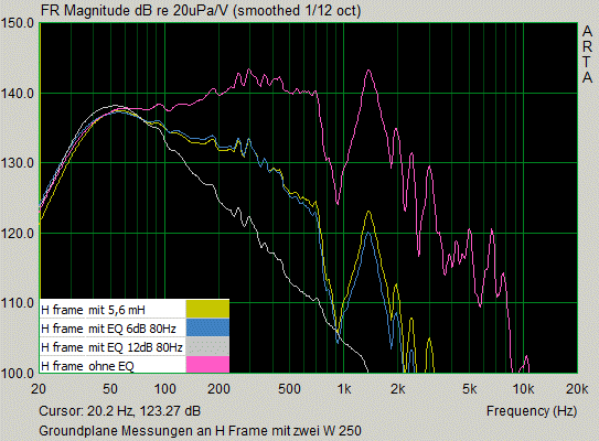

    Es geht vorwärts

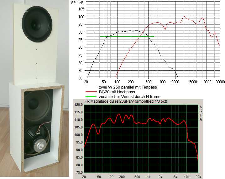

    Ich hatte noch einen H frame für zwei W250 im Keller. Den habe ich auf eine Kammertiefe von je 10 cm beschnitten (Gesamttiefe also 22 cm inklusive Schallwand) und ein paar Nahfeldmessungen gemacht. Alle SPL-Werte sind natürlich falsch, da nicht kalibriert:
    Typisch für den H frame ist der Einbruch nach dem ersten Dipolpeak (der hier nur als Kante in Erscheinung tritt) mit den anschließenden weiteren Spitzen und Tälern. Der H frame ist gerade so tief gewählt, dass der Frequenzgang am Rand des gewünschten Übertragungsbereichs wegbricht.
    Im Nahfeld ist der Dipolabfall zu tiefen Frequenzen noch nicht sichtbar (violett). Er kann aber durch einen 6dB Tiefpass bereits ausreichend kompensiert werden (blau und gelb). Ein 12 dB Tiefpass (grau) ist bereits viel zu stark.
    Bei weiterer Entfernung vom H frame und realistischerem Aufbau (H frame senkrecht und Messung aus 80 cm Höhe) sind die Dipolspitzen und Täler nicht mehr sooo ausgeprägt. Dafür zeigen sich natürlich die Raumeinflüsse deutlicher. Hier eine Messung im Raum aus 1 m Distanz (ohne Fensterung, um auch den Tiefton beurteilen zu können) mit 5,6 mH Tiefpass:
    Übergangsfrequenz soll 500 Hz sein. Ein BG 20 liegt bereit und wird in den nächsten Tagen hinzugefügt. Dann wird sich zeigen, ob ein dritter W250 notwendig ist und wie weit die zweite Dipolspitze des H frame bei 1,4 kHz durchschlägt.

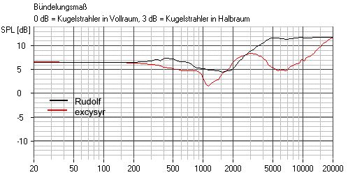

            Schwerer Fehler. Du willst den TT in einer so breiten Schallwand gar nicht bis 1 kHz laufen lassen, weil Dir dort die Bündelung auss dem Ruder läuft. Vergleich mal Dein Bündelungsmaß mit meinem. Ich trenne bereits bei 500 Hz:

              irgendwas stimmt da nicht, ich hab eben den Hochpass von Deinem BG 20 1zu1 übernommen und hab immernoch dieses loch beim bündelungsmaß knapp über 1kHz
              selbst wenn ich beim bg 20 alle weichenteile entferne und die anderen "abklemme" !

                jaja, erst denken dann posten... bei meiner nobox sitzt der bg20 mittig mit je 25cm nach links und rechts und - auch nach oben, das ist die ursache!
                ja vielen dank für deinen tipp, aber es liegt nicht an der hohen trennfrequenz

                  Sorry, ich sollte mich klarer ausdrücken:
                  Das Loch ist eine Funktion der Schallwandbreite. Es hat nichts mit Treiber oder Weiche zu tun. Man strahlt keine 1000+ Hz von einer 50 cm breiten Offenen Schallwand ab. Deshalb trenne ich bei 500 Hz und wechsle gleichzeitig auf eine schmalere Schallwand.

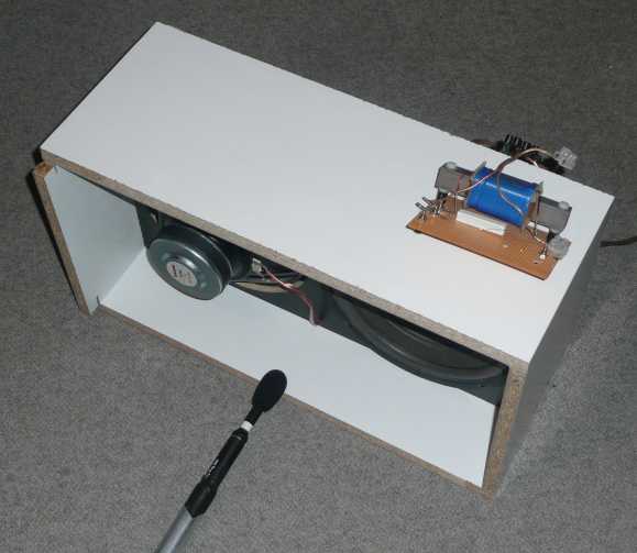

                      So funktioniert es nicht
                      Ein Probeaufbau aus einem BG20 (auf 30 cm breiter Schallwand) und zwei W250 (in H frame) zeigt, dass auf diese Weise ein Hochwirkungsgrad-Dipol nicht herstellbar ist. Die Boxsimulation ist für zwei W 250 auf einer 50 cm breiten Schallwand. Faltet man diese zum H frame mit 30 cm Breite und 20 cm Tiefe, reicht der Dipol zwar noch etwas tiefer herab, aber der Wirkungsgrad wird ca. auf die grüne Linie gedrückt.
                      Für die abgebildete Messung in 2 m Entfernung (rot, Mittel aus drei Einzelmessungen an verschiedenen Stellen im Raum) musste der BG20 um 10 dB abgesenkt werden:
                      Alle dB-Werte sind relativ, da die Messanordnung nicht kalibriert ist.
                      Wird ein dritter W250 parallel geschaltet, erhöht sich der Schalldruck um ca. 3 dB. Das reicht aber nicht aus, um zum BG20 aufzuschließen.

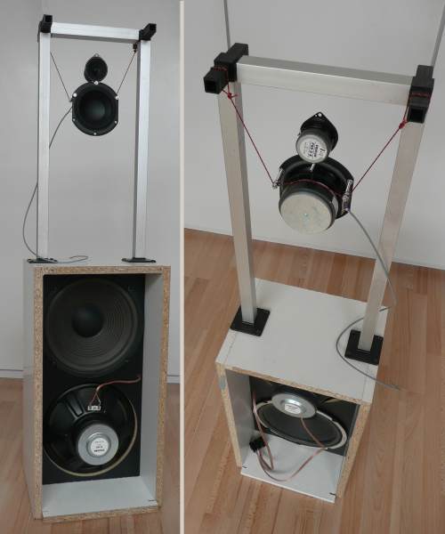

                        Hinter den Kulissen hat dieses Projekt jetzt eine etwas andere Richtung genommen. Zwischenzeitlich waren die Visaton-Treiber in der Minderzahl. Deshalb wurde im DIY-Hifi-Forum http://www.diy-hifi-forum.eu/forum/s...ead.php?t=2870 berichtet.
                        Mittlerweile ist aber auch eine reine (und sehr preisgünstige) Visaton-Bestückung in Sicht. Deshalb hier mein Vorschlag für Interessierte:

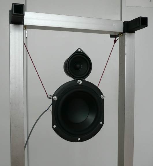

                        Der H-frame mit den zwei W 250 8 wurde bereits ausführlich besprochen. Statt des hier dargestellten Peerless HDS PPB 4-25/8 kann genau so gut ein Visaton W 100 S 8 eingesetzt werden. Ganz oben arbeitet ein FRS 5 X als Dipol-Hochtöner:

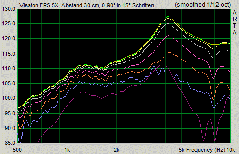

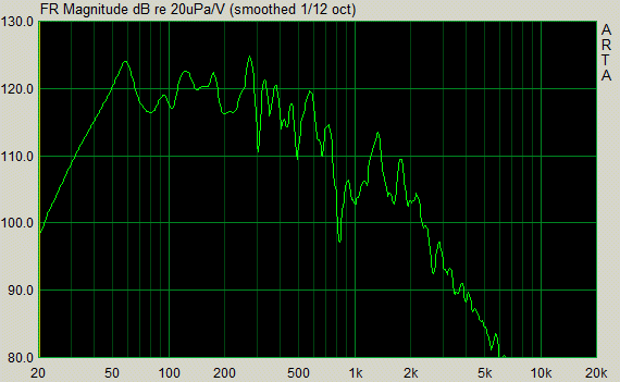

                        Über den FRS 5 X muss noch gesprochen werden. Eine Boxsim-Simulation mit den Visaton-Messwerten ist sinnlos. Hier die Messdaten des völlig frei aufgehängten Treibers:

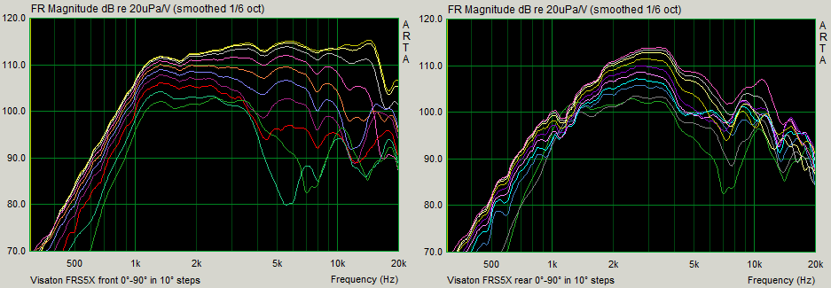

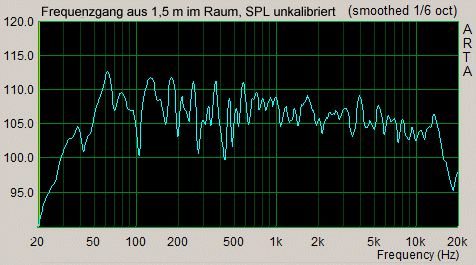

                        Nach Linearisierung (alle Filter und EQs sind derzeit noch mit einer DCX 2496 durchgeführt) sieht der Frequenzgang nach vorn und hinten so aus:
                        Aus 1,5 m Entfernung lässt sich im Hörraum diese (ungefensterte) "Raumkurve" messen:
                        Die Trennungen sind bei 500 Hz und knapp über 2 kHz.

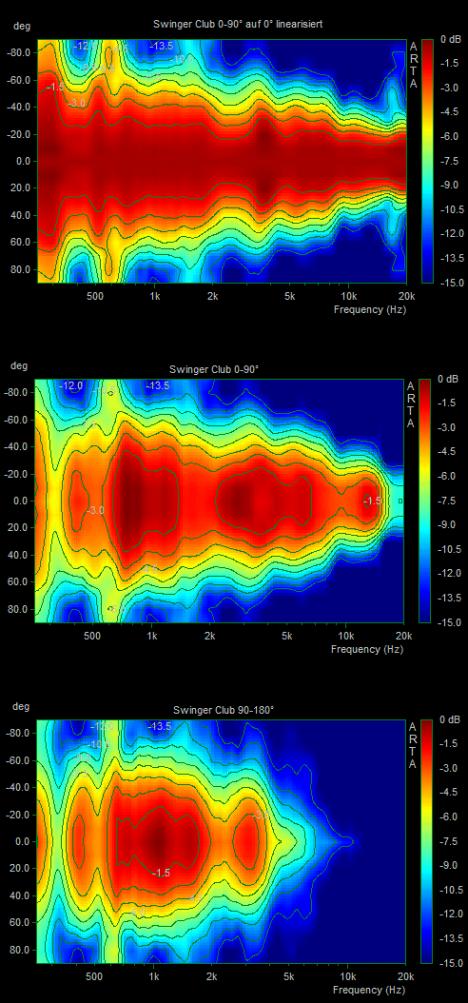

                        Sinn und Zweck dieser Veranstaltung ist aber besonders das folgende Polardiagramm. Im obersten Teil zeigt es den auf 0 dB/0° linearisierten Frequenzgang des gesamten Lautsprechers von 250 Hz bis 20 kHz, horizontal gemessen in 0-90°. Bei 400 Hz spielt bereits die erste Raummode rein - im Freifeld könnte man das Diagramm sonst bis zu 50 Hz hinab auf dem Niveau von 1 kHz verlängern:
                        Die beiden unteren Polardiagramme zeigen den nicht-linearisierten Verlauf nach vorn und nach hinten. Ersichtlich wird im mittleren Diagramm (nach vorn), dass der FRS 5 X bei 15 kHz dicht macht - kein Problem für mich älteren Menschen. Außerdem schlagen unterhalb 500 Hz die Raummoden durch.
                        Im untersten Diagramm (nach hinten) erkennt man, dass ab 4 kHz kaum noch Schall nach hinten abgegeben wird. Bis dahin bleibt aber auch nach hinten das Rundstrahlverhalten sehr dipolmäßig.
                        Es dürfte schwerfallen, mit weniger Aufwand ein derart gleichmäßiges Bündelungsverhalten über einen so weiten Frequenzbereich zu erzielen.
                        Das Gestänge rund um Mittel- und Hochton ist übrigens noch deutlich zu massiv. Ich habe dort mit im Keller vorhandenem Material gearbeitet. Die nächste Version wird mit 8mm-im-Quadrat-Profilen arbeiten, um die jetzt noch messbaren Reflexionen an den Stangen zu beseitigen.
                        Diese Schritte werden dann aber wieder im "Swinger Club" http://www.diy-hifi-forum.eu/forum/s...ead.php?t=2870 beschrieben.
                        Dieser Lautsprecher bestrahlt sicher keine Tanzflächen oder Karlsruher Forumstreffen . Er ist auch kein Wirkungsgradwunder. Aber er schafft auf z. B. 20 m² eine Präzision der Bühnendarstellung, die deutlich über der ursprünglichen NoBox liegen wird.

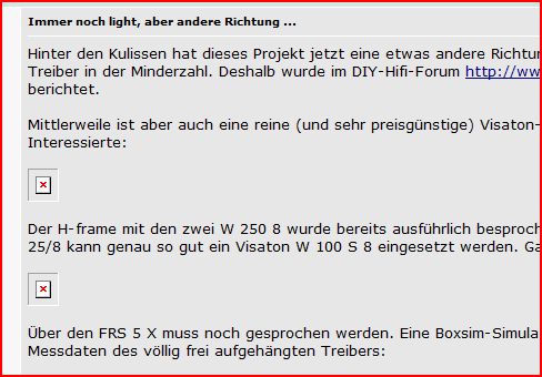

                          @rudolf,
                          deine bilder kann ich nicht sehen!!

                            Das ist nicht gut ...
                            @rudolf,
                            Geht das anderen auch so???
                            Ich sehe die Bilder. Sie liegen als attachments unter der Visaton-Adresse.

                              kann die bilder leider auch nicht sehen, ...

                                Sorry, jetzt sollte es funktionieren.
