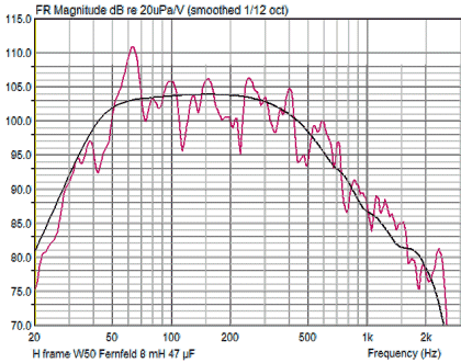

          Inzwischen habe ich solch einen Dipol für W 250, WS 13E und FRS 5X simuliert (Datei im Anhang):
          Die Simulation für den H frame ergab bereits eine schöne generelle Übereinstimmung mit der Messung am Hörplatz (bitte SPL-Werte nicht beachten):

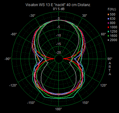

                Weiter mit dem Mittelton
                Heute wurde der Visaton WS 13E vermessen. Das Polardiagramm gibt für den gewünschten Einsatzbereich von 500-2000 Hz freie Fahrt:
                Die Frequenzgänge auf 0°, 90° und 180° stellen eine ziemlich einfache Korrektur in Aussicht:
                Morgen sollte ein Zusammenschalten mit der Tieftonabteilung möglich sein.

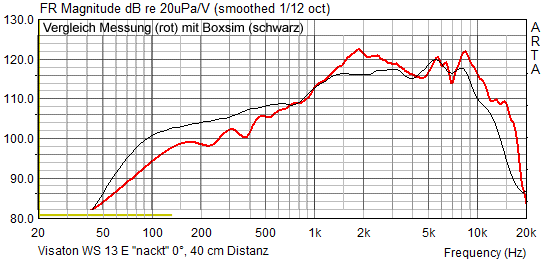

                  Ein Vergleich der 0°-Messung mit Boxsim zeigt: Sooo schlecht ist die Simu nicht. Wie üblich ist nur die erste Dipolspitze deutlich spitzer.
                  Rudolf

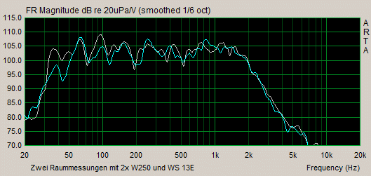

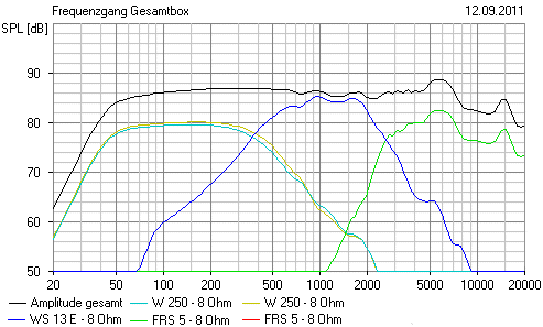

                      Tief- und Mittelton zusammen
                      Beim letzten Mal war der BG 20 zu laut für zwei W 250 - jetzt ist der WS 13E zu leise
                      Also musste der "Unterbau" etwas eingebremst werden. Danach passte es:
                      Die Übereinstimmung von Bass- und Mittelton-Lautstärke kann man bei einem Dipol nur im größeren Abstand (hier 2 m) messen. Und den Bass nur bei weiter Fensterung sehen. Deshalb ist die Darstellung etwas unruhig.
                      Der Hochton folgt demnächst ...
                      Rudolf

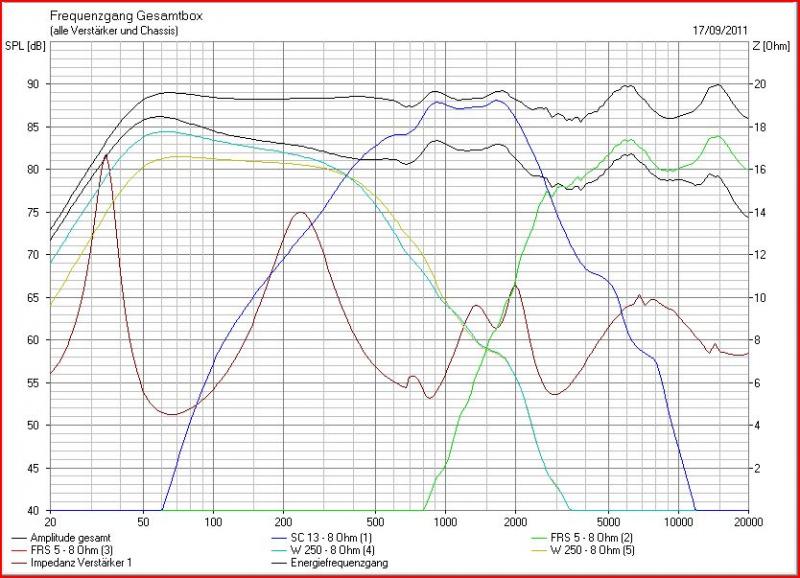

                        warum hast du nicht den sc13 genommen?
                        Zuletzt geändert von jama; 17.09.2011, 04:52.
                        • Rudolf
                          • 18.06.2004
                          • 688
                          Jama,
                          weil der für 2 dB mehr Schalldruck 10 € mehr kostet. Ich versuche hier, möglichst preiswert zu bleiben.

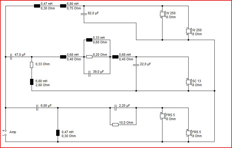

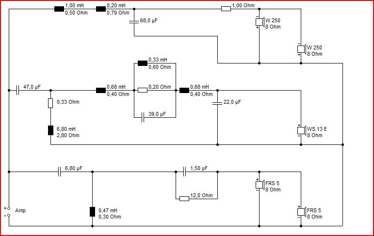

                          Angehängt ist die Beschaltung, mit der ich das Messergebnis oben erhalten habe. Messung und Simu driften ganz schön auseinander.
                          Lt. Boxsim-Rechner für Spannungsteiler habe ich die W250 um 4,2 dB absenken müssen. Im Endeffekt werde ich diese 4,2 dB nutzen, um den H-frame kleiner zu machen. Das reduziert dessen Effekte knapp über 500 Hz und macht den Übergang zum Mittelton sauberer. Vorher kommt aber noch der Anschluss des FRS 5X. Die obere Flanke des WS 13 signalisiert, dass das problemlos funktionieren müsste. Braucht aber noch ein paar Tage ...
                          Rudolf

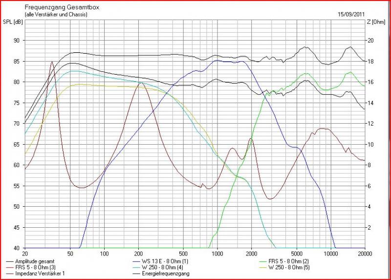

                                ...und jetzt alle drei zusammen!
                                Nach diesem Projekt weiss ich wieder, warum ich keinen Lautsprecher mehr völlig passiv bauen wollte.

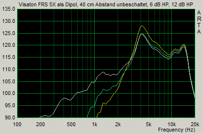

                                Der FRS 5X ist ein Giftzwerg. Sein sowieso schon sehr spitzer Dipolpeak wird mit jeder Stufe des Hochpasses noch höher und steiler:
                                Die Frequenzweiche wurde dementsprechend immer umfangreicher:

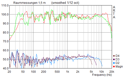

                                Man beachte die Werte des Saugkreises vor dem FRS 5X. Jedes halbe Ohm und jedes halbe µF ist entscheidend. Wahrscheinlich muss jeder FRS individuell abgestimmt werden. Heraus kommt dann dieser Frequenzgang. Es sind zwei Messungen außerhalb der Achse und von zwei völlig verschiedenen Stellen im Raum aus:
                                Die Situation um 500 Hz muss ich noch mit einer anderen Gehäuse-Geometrie rund um die beiden W250 in den Griff bekommen. Der Klirrfaktor ist bei verhaltener Zimmerlautstärke gemessen - nix mit 90-100 dB!
                                Demnächst liefere ich noch die Polardiagramme und ein paar Fotos nach. Aufgebaut ist übrigens nur ein Lautsprecher. Deshalb kann ich über den Höreindruck noch nicht viel sagen.
