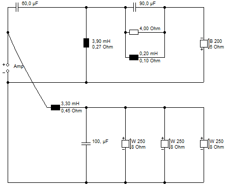

    Anscheinend ist ja gerade Hochwirkungsgrad-Saison
    Da geht bei Visaton auch was mit Dipol. Allerdings nicht wie a la NoBox, sondern etwas raffinierter:
    Man nehme ein Brett von 30 cm Breite und 110 cm Höhe und montiere darauf untereinander einen B200 und drei parallel geschaltete W 250 8 Ohm. Im Bereich der Tieftöner sollte die Schallwand akustisch breiter werden. Etwa durch eine trapezförmige Schallwand oder per H- oder U-frame. In der Simulation habe ich die Schallwand rund um die Tieftöner 60 cm breit gemacht. Das entspräche einem U frame von 15 cm Tiefe.

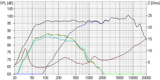

    Dann trenne man das Ganze im Stil einer Two-and-One bei ca. 500 Hz akustisch. Heraus kommt folgender Frequenzgang:
    Mit ein bisschen Subwoofer-Unterstützung also 95 dB. Wegen der schmalen Schallwand ist der Energiefrequenzgang krass besser als bei einer NoBox.
    So passt das Ganze zusammen:
    Das Impedanzminimum liegt übrigens an der gleichen Stelle und beim gleichen Wert (3 Ohm) wie in der NoBox.
    Diese Geschichte kann sich rund um sehen lassen:
    Das erschreckendste ist die simple und vergleichsweise billige Weiche:
    Der Sperrkreis wird gebraucht, um den Dipolpeak bei 1-2 kHz wegzubügeln.
    Diese "NoBox light" kann übrigens (nach Simulation) genau so laut wie die große (bei max. lin. Auslenkung), das dann aber mit weniger als 20 W. Dummerweise habe ich hier nur genug W 250 liegen, aber keinen B 200. Deshalb bleibt es vorerst ein Gedankenexperiment.
    Wer jetzt einwendet, so etwas könne man mit dem B 200 nicht simulieren: Bis mindestens 1 kHz kann man das sehr wohl. Und darüber verhält sich der B 200 auch hier fast wie in einer unendlichen Schallwand - zumindest nach vorn.

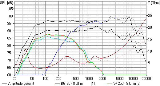

            Ich würde sagen, richtig Light wird es, wenn man den B 200 durch den BG 20 ersetzt.
            Gesagt, getan. Durch geringste Weichenänderung (47 statt 60 µF) landet man bis 5 kHz praktisch beim gleichen Simu-Ergebnis:
            Ich glaube, den BG 20 sollte ich mir mal leisten. Zur Not kann immer noch eine Notch draus werden.
            Von mir aus auch alle 4. Dann ist man quasi bei einer offenen Quadro Light
            Der erreichbare Maximalpegel unter 100 Hz liegt dann 8 dB tiefer als mit dem W 250. Der schiebt doch erheblich mehr Luft hin und her.

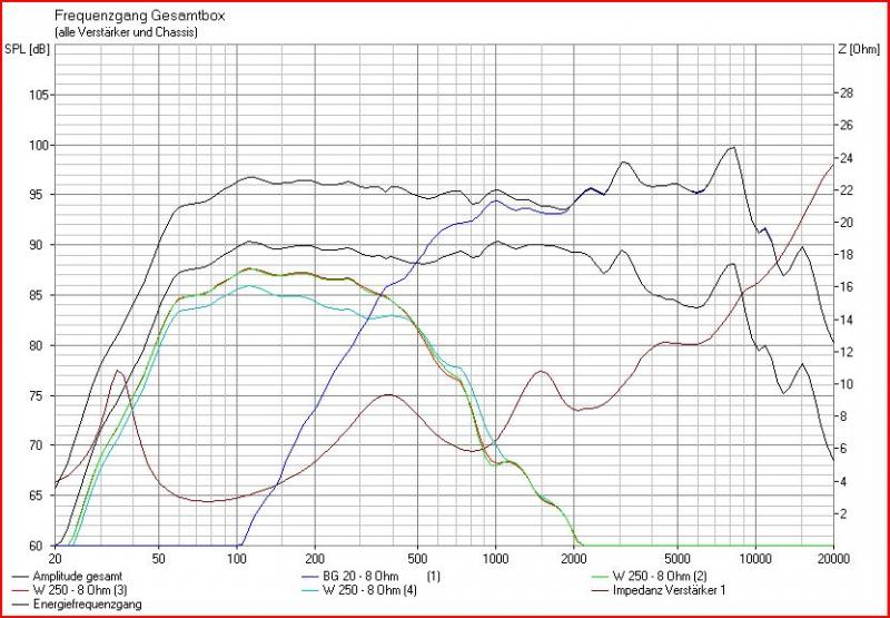

              hallo rudolf
              hier mit bg20 und ein glatteren ef-gang.
              die niedriege impedanz ist aber warscheinlich nix für röhre...

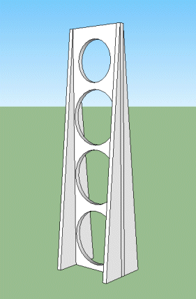

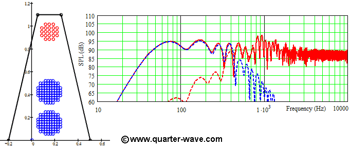

                    Mit den OB worksheets von Martin J. King kann man offene Schallwände mit einem Breitbänder und zwei Tieftönern simulieren (nur entlang der TSP). Ich habe das für zwei W250 und den B200 getan und die Schallwand trapezförmig gestaltet (oben 20 cm, unten 70 cm).
                    Der Frequenzgang ist für einen Hörabstand von 2 m simuliert und bezieht die ersten Reflektionen an den benachbarten vier Grenzflächen des Raumes ein (Boden, Decke, Seiten- und Rückwand). Man sieht, dass bereits bei zwei TT die Schallwandbreite überdimensioniert ist:
                    Möglicherweise kann bereits diese Schallwandkonstruktion ausreichen, um einen ausgewogenen Frequenzgang am Hörplatz zu erreichen:
                    Die Seitenwangen im Bild sind am Boden je 10 cm lang. Erfahrungsgemäß wird man am Boden insgesamt 30-40 cm Aufstelltiefe brauchen, damit das Konstrukt stabil steht.
                    @ jama
                    Viele Wege führen nach Rom. Den Feinschliff kann man sicher erst machen, wenn ein Testexemplar gebaut ist.
                    @ Timo
                    Das soll ja keine Hammerbox werden, sondern die NoBox in "light". Fest steht schon jetzt, dass diese Schallwand im Raum mindestens die gleiche Grenzlautstärke erreichen wird wie das Vorbild. Bereits zwei W 250 haben mehr Verschiebevolumen (bei Xlin) als der BGS 40. Unter 50 Hz geht es allerdings radikal abwärts.
                    Natürlich wird den Liebhabern von Bassreflex die erzielbare Lautstärke angesichts der vollgestopften Schallwand lächerlich vorkommen, aber das ist der Preis, der für Dipol zu zahlen ist. Welche Vorteile die schmale Schallwand für den Breitbänder hat, brauche ich Dir ja nicht zu erklären
