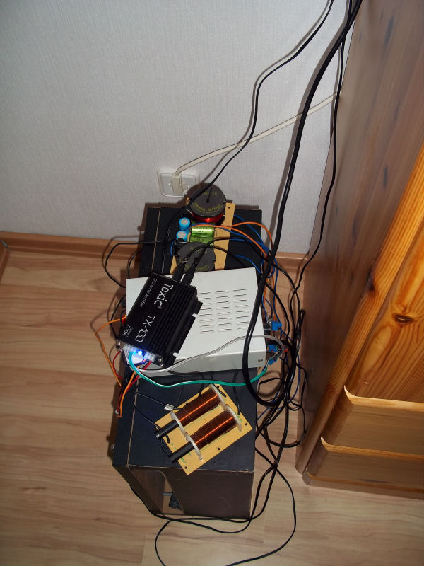

        Ich habe auch so einen Ravelander dran nur habe ich mir einen variablen Filter nach dem originalen Ripol dazugebaut....
        Mit den beiden Spulenkernen vorne kann man einstellen wo der Saugkreis wirken soll.

            Lustigerweise ja, anscheinend tut die Dachschräge direkt über dem Sub ihr übriges.
            Ich höre aber auch nicht sehr laut, weil es meine Schlafzimmeranlage ist.
