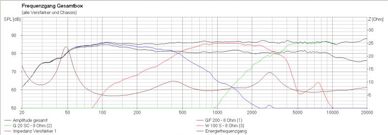

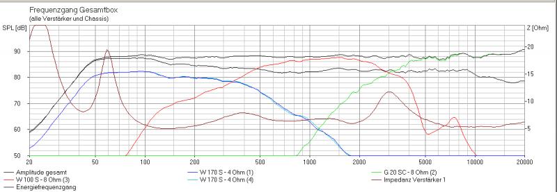

      Moin,
      ich hab die Tage noch paar Chassiskombis durchsimuliert und bin bei zweien geblieben:
      Kombi 1: 2 x W170S + W100S + G20SC
      Kombi 2: GF 200 + W100S + G20SC
      Habe es nach einigem Rumprobieren doch noch hinbekommen, dass der W100S an die beiden W170S vom Pegel her gereicht hat und schön linear verläuft. Die Box ist vom Wirkungsgrad her ca. 1,5 dB unterhalb der Version mit W130S als Mitteltöner, aber die stören ja nicht besonders.
      Ich habe auch mit Kombis wie W200S + W170S + W100S + G20SC experimentiert..bis mir am Preis auffiel, dass ich auch den GF200 nehmen könnte. Diese verteuert die Box um nicht mal 8 %...vom Klang her sollte es dennoch einen guten unterschied machen.
      Habe von beiden Versionen die Frequenzverläufe und BPJ Files zum anschauen drangehangen.
      Bei der GF200 Version bitte nicht über die Abstimmung wundern...habe einen ähnlichen Kuvernverlauf wie bei der GF200 Classic Box angestrebt - irgendwie ist der bei mir ziemlich zerknittert unterhalb von 50 Hz...
      Den Center und Surrounds würde ich mit W170S / W100S aufbauen. Beim Center evtl. zwei W100S wg. der horizontalen anordnung (nur ca. 2,2 m Deckenhöhe wg. Balken in der Mitte, sonst 2,3 m - Leinwand später ca. 3 x 1,8 m...wird dann ein wenig knapp mit einer Standbox )
      Surrounds mit W170S + G20SC - fast in der Version wie ich den Thread angefangen habe...nur evtl. als Dipol-Version mit einem SC10N auf der Rückseite. Oder ist es problematisch eine andere Hochtonchassis zu nehmen?

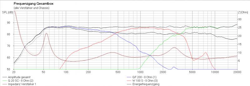

          Danke für's nachschauen Die Abstimmung liegt jetzt bei 31 Hz, also wie bei der Classc 200 GF (wenn ich mich nicht verrechnet habe). Zudem habe ich beim W100S eine 'lockere' Bedämpfung hinzu gefügt. Anbei die neue Grafik.
          Bzgl. Raumakustik mache ich mir noch keine Gedanken - der Raum (20 qm) wird nur für Heimkino/Musik gebaut. D.h. nachdem alles drin steht - nur ne Couch ohne Tisch, Boxen und ein kleines Regal für die Elektronik - werde ich diesen durchmessen und dann mit Plattenschwingern (falls noch nötig, da der Raum rundheru mit Rigips verkleidet wird) oder sonstigen Mitteln die Raumakustik optimieren.

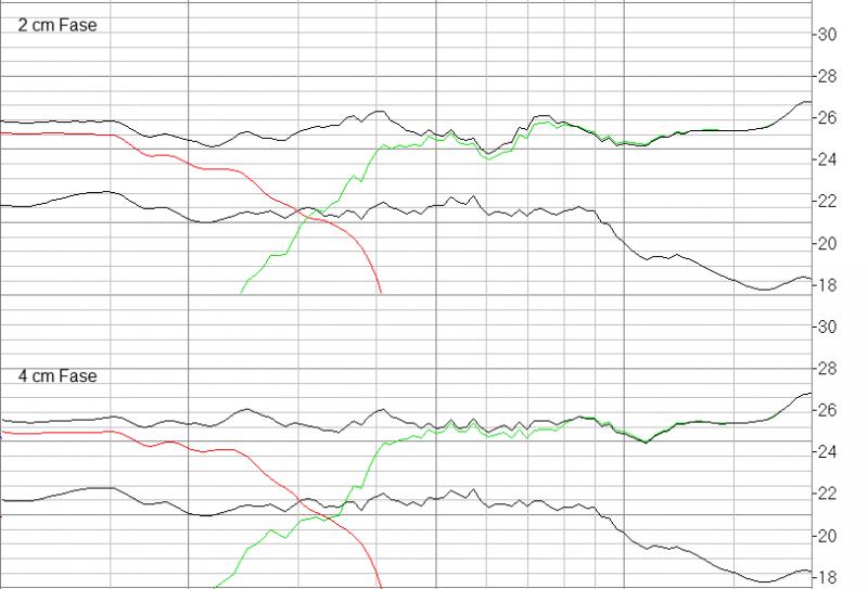

          Zudem ist mir beim Gehäuse ein Problem aufgefallen - ich habe beim Testen Fasen von 4 cm Breite angelegt...das dürfte ein Problem sein.
          Habe die Box jetzt von den Maßen her an die Classic 200 GF angepasst (breite hatte ich bereits schon auf 26 und höhe bei 100) - wie auch die Fase von 2 cm. Nun ist der G20SC ziemlich buckelig geworden. bei 4 cm war der Verlauf ziemlich gradlinig.
          Habe dazu den Ausschnitt beider Versionen in einer Grafik zusammengefügt und angehangen. Linker Rand = 1 KHz, dicke Linie in der mitte = 5 KHz.
          Betrifft hauptsächlich 4, 6 und 7,3 Khz. Zwischen 6 zu 7,3 Khz sind nun etwa 2,5 dB Unterschied rein gekommen - vorher lagen diese auf gleicher Ebene.
          Sind diese Buckel nicht so schlimm wie sie aussehen oder sollte man da doch etwas gegen machen? Wenn ich mir so paar Frequenzverläufe von G20SC Bauvorschlägen anschaue, scheinen diese fast immer da zu sein...dann liegts also anscheinend an diesem bzw. der Gehäusebreite und nicht dem W100S.
              Das liegt daran, dass der Chassismittelpunkt von allen drei Kanten (rechte Fase, linke Fase, Oberkante) gleich weit entfernt ist.
              Wenn Du den Treiber einfach 2cm hoeher setzt sollte das schon viel besser aussehen.
              Von zusaetzlichen unnoetigen Kanten auf der Schallwand wuerde ich eher Abstand nehmen...

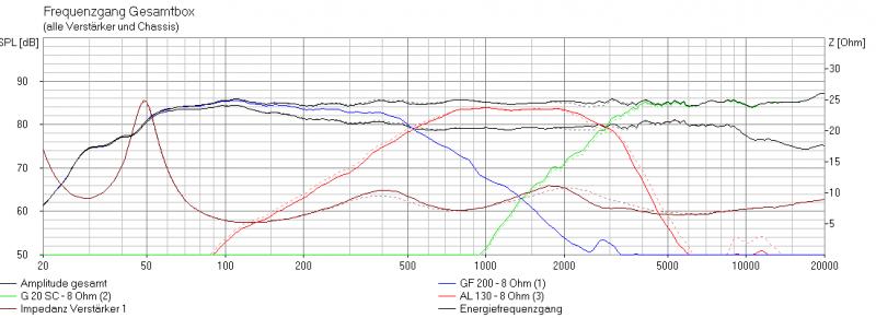

                              Habe paar Simulationen durch und bin einigermaßen zufrieden mit der letzten
                              Bei der Weichenteil des AL130er habe ich mich an Hatschs Vorschlag gehalten und etwas modifiziert. Dass der AL eine Weiche 3. O braucht ist mir auch schon aufgefallen - beim G20SC hat die nicht viel gebracht.
                              So sieht das ganze nun aus:
