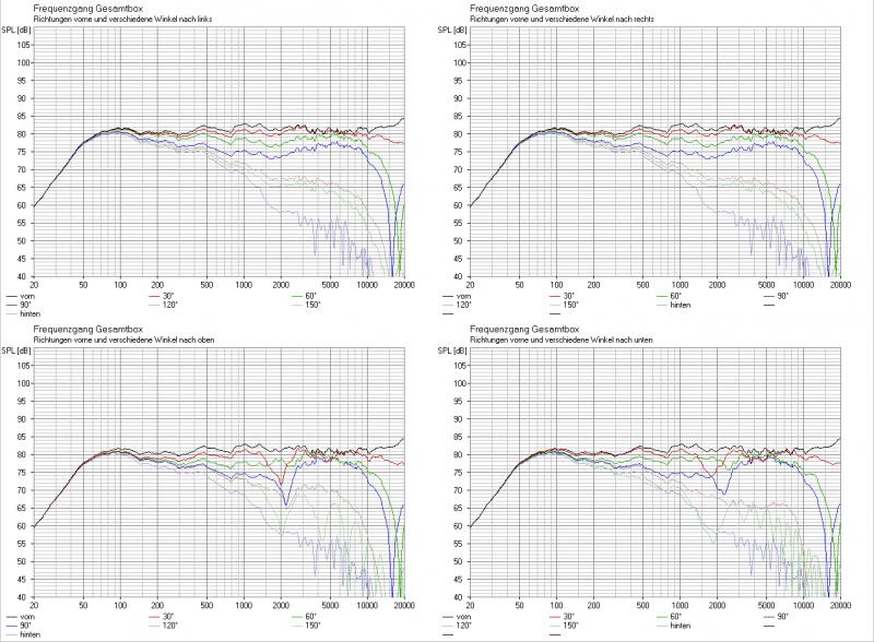

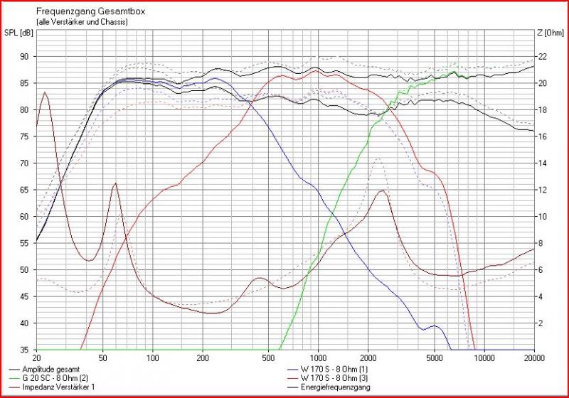

    Moin,
    ich hab drei W170S rumliegen mit welchen ich mir jetzt erstmal zwei nette Frontspeaker bauen wollte.
    Ein paar Simulationen mit W130S und W100S als Mitteltöner haben mir gar nicht gefallen. Mit G25FFL als Zweiwegebox auch nicht so richtig. So bin ich beim G20SC angekommen.

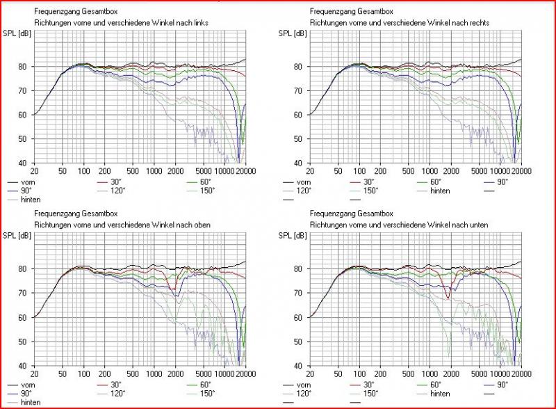

    Die Simulation sieht bis jetzt ziemlich gut aus. Habe einiges an der Frequenzweiche 'gebastelt' bis es gepasst hat und ein wenig Feintuning am Gehäuse gemacht, bis der Hochtonverlauf auch gefallen hat.
    Das Ergebnis kann sich glaube sehen lassen - bei 30° ist der Frequenzgangverlauf sogar noch gerader als bei 0°. Sogar 60° und 90° sind ansehnlich
    Vielleicht hat der eine oder andere von euch noch eine Korrektur anzumerken?
    Bestellt wird zum Monatsende, weshalb noch ein wenig Feintuning an der Frequenzweiche möglich wäre
    Anbei Screenshot der Frequenzgänge und die BoxSim Datei.
    Paul

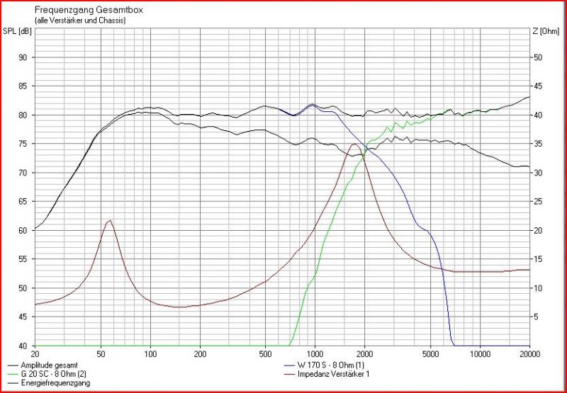

    so:
    (normalisierte werte...)
    • AlphaRay
      • 24.06.2009
      • 2308
      Ohja...etwas sauberer Danke
      Kann man eigentlich beim W170S etwas gegen die Beulen um 500 und 900 Hz tun, oder sind die nicht soo schlimm wie's da aussieht?
        das würde ich so lassen,ist der aufwand nicht wert.

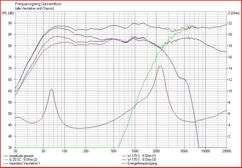

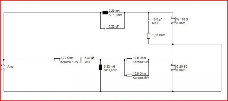

          Nabend,
          da ich drei der W170S hab und die 130 / 100 sich nicht so sehr als Mitteltöner eignen, habe ich mal die W170S simuliert: gefällt mir sehr!
          Vor allem hats dem Wirkungsgrad auch gut getan...muss den G20SC nicht mehr so sehr zügeln.
          Muss halt nur ein W170S zustäzlich her.
          Die Ursprüngliche Idee hier mit einem W170S würde ich dann als Satelliten bauen, was auch völlig ausreicht.
          Hab die Frequenzweiche jetzt soweit optimiert wie ich es im moment kann bzw. weiß...vielleicht hat ja noch jemand ne Idee bzgl. der Positionierung dre Chassis auf dem Gehäuse? Vor allem wo die "Mitte" liegen sollte - also ob direkt der Hochtöner auf Ohrhöhe (80 cm?) oder in Kombination mit dem Mitteltöner...
          Frequenzgang oben/unten gefällt mir nicht soo sehr, oder sind diese zwei Senken bei 30° vernachlässigbar?
          Zweite Frage wäre, ob ich dem W170S geschlossen als Mitteltöner auch die 20 Liter geben muss oder ob es Probleme gibt wenn der z.B. nur 10 oder wenige bekommt? Laut Simulation hat sich da nicht viel verändert..weiß nur nicht inwiefern sich das auf z.B. Ausschwingverhalten auswirkt - rein theoretisch doch sogar positiv, oder?
          Müsste eine Impedanzkorrektur bei 1400 Hz oder sind hier die 25 Ohm zu vernachlässigen?
          Bei manchen Weichenteilen nicht wundern, da ich zum Teil welche von IT benutzt habe...wg Spezialgrößen bzw. niederohmigen Spulen.
          Paul

              also ein w170s als mitteltöner ist keine gute idee.
              und der tweeter dazwichen auf 70cm höhe auch nicht...
              eher den tweeter oben.

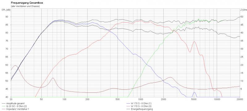

              trotzdem hier als zweiweger:

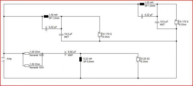

                      @alpharay
                      wenn 3weg dann 30liter für den TT abstimmung=45Hz und 10 liter für den MT.
                      schaumstoff (40mm) an die wände vom TT (ausser front) und die kammer vom MT locker gefüllt.
                      so bekommst du mehr bass; bei dir ist der 50hz 8dB leiser als der 80hz...

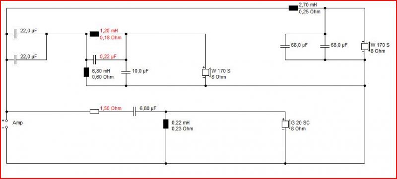

                      gestrichelt deine version, in rot kleine änderung an der weiche.

                        Morgen,
                        danke für die Tipps
                        Bei 60 - 80 Hz wollte ich eigentlich sowieso zum Sub trennen, weshalb ich nicht soo tief gehen musste. Mir war es eher wichtig dass der Frequenzgang linear bleibt.
                        So kann ich aber auch bei 60 Hz Trennen...hab als Sub den BPHP (+ den AM80 Amp etwas modifiziert), wobei ich überlege ne zweite Mivoc Chassis zu holen und den DiPol Sub aus HH zu bauen.
                        Deshalb habe ich die BR Abstimmung etwas höher gewählt als die Chassisempfehlung...oder klingts dann etwa nicht mehr sauber?
                        Sonst sieht das jetzt um 1 Khz besser aus. Danke
                        Das mit dem G25FFL muss ich mir noch überlegen...
                        Paul
                          ich würde den g20 behalten.
