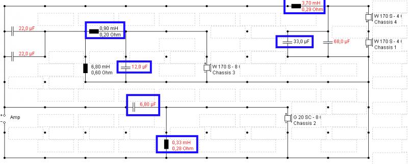

      Hierzu müsste ich aber vier Weichenteile tauschen (blaue Kästchen).
      Weiterer vorteil: Hochtöner braucht keinen Vorwiderstand mehr - ca. 4 - 6 dB Gewinn der gesamten Box. Hierzu musste die Weiche des Mitteltöners auch leicht angepasst werden (1 mH Spule auf 0,9 mh und ein Kondensator).

                  Blöderweise wird die Spule im Bassbereich durch zwei parallel geschaltet 8-Ohm 170er auf ne Größe um 7 - 8 mH ansteigen
                  Das sollte eigentlich andersrum sein.
                  Durch Parallelschaltung zweier Chassis halbierst Du die Impedanz (2x8Ohm = 4Ohm).
                  In der Weiche muesstest Du dann die Kapazitaeten (Kondensatoren) verdoppeln und die Induktivitaeten (Spulen) halbieren.
                  Wenn Du zwei Chassis in Reihe schaltest (2x4Ohm = 8Ohm) ist es genau andersrum (Spulen verdoppeln, Kondensatoren halbieren).

                      Die 4 Ohme Variante natürlich in Serie. Das war ja die Simulation weiter unten. Die Spule liegt da bei 3,7 mH. Bei zwei 8 Ohm Parallel bei > 7 mH.
                      Das kann nicht stimmen. Versuch mal zwei W170S-8 parallel mit circa 2.7mH + 180uF.

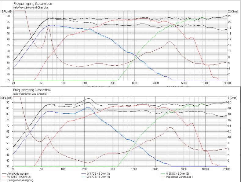

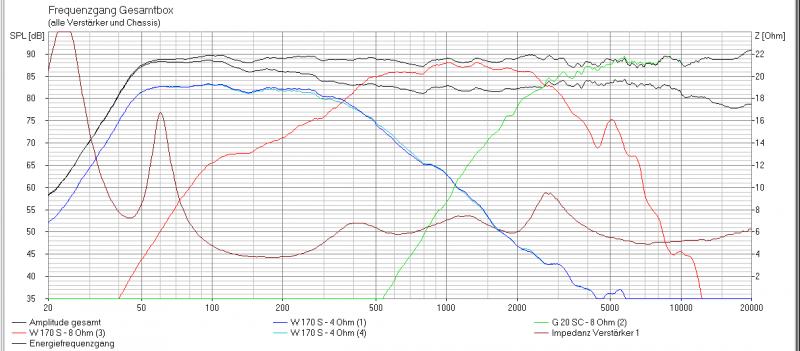

                              Habe jetzt mehrere Simulationen durchgeführt. Bei einem W100S gibts Beulen bzw. er reicht an manchen Stellen nicht heran...liegt evtl an der Übergangsfrequenz.

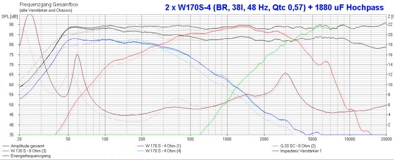

                              Mit einem W130S sieht da ganze schon recht nett aus. Habe mit zwei W170S-8 parallel und zwei W170S-4 in Serie rumprobiert. Habe bei beiden Versionen Hochpasskondensator(en) eingefügt, um den Frequenzgang zw. 100 und 400Hz anzuheben (das typische Tief der W-1xx-S) und gleichzeitig den Buckel von 50 - 100 Hz auszubeulen.
                              Bei den W170S-8 stört mich, dass die Impedanz um 130 auf bis zu 3 ohm fällt.
                              Oder Stört das einen 4 - 8 Ohm Verstärker nicht so sehr?
                              Die W170S-4 haben einen schöneren Verlauf. Sieht man besonders im Breich von 150 - 500 Hz. Nicht so buckelig wie bei den 8ern.

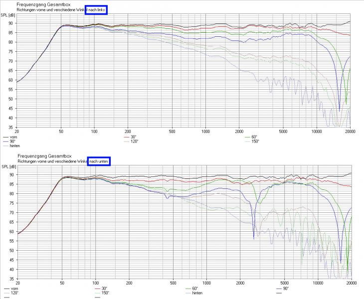

                              Anbei Bilder von den beiden + Für die W170S-4 Version der Frequenzverlauf unter Winkeln von links + nach unten. Habe die Chasis so positioniert, dass der Frequenzverlauf nach unten bei 30° noch so linear wie bei 30° links/rechts.
                              Überlege deshalb ob ich nicht alle Chassis ein wenig höher positioniere, um mehr Spielraum zu haben.
                              Qtc 4 Ohm (38 Liter) = 0,57 Qtc 8 Ohm (34 Liter + Dämmung) = 0,71

                                Die Bassreflex-Abstimmung liegt zu hoch - ein so steiler Abfall passt nicht zum Raum.
                                Versuch mal irgendwas <= 40Hz.
                                Der Hochpass-Kondensator macht bei BR keinen Sinn.
                                Wenn die Aussenmasse stimmen kriegst Du keine 38l Netto pro Bass hin.
