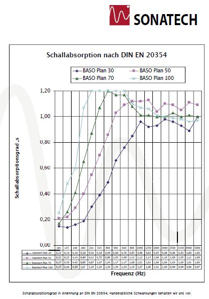

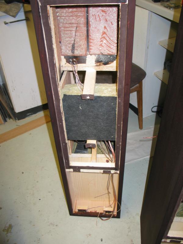

                        s. Anhang 1+2. Das ist Heralan TP. Relativ feste Matten zur Trittschalldämmung. Das ist im Mittel/Hochton noch besser als das Rockwool (Anhang 3+4), da dichter. Das leichtere Rockwool ist besser im Tiefton. Hier kann aber auch Sonofile verwendet werden, bei BR bringt das mehr Pegel. Aber an der Rückwand, gegenüber einem TT oder TMT verhindert die Steinwolle wirksam die Reflektion. Die reflektierten Schallwellen treten dann zeitversetzt durch die Membran nach außen und stören.

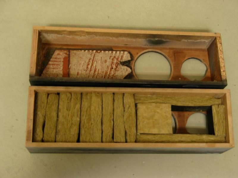

                          Guten Morgen,
                          also wenn ich mir das 3. Foto in Deinem Anhang so anschaue.....ist das nicht ein bischen viel zugestopft? Da hätte man doch gleich ein kleineres Gehäuse bauen können, oder? Diese Wolle hat ja auch eine gewisse Materialdichte so das nicht alles Schall und Luftdurchlässig ist.

                            Das ist meine Bijou in 6 L geschlossen. Kleiner ging das Gehäuse nicht und lieber ein gut gedämptes großes Gehäuse als ein kleines mit wenig. Die Bijou wird mit einem Sub (ohne Absorptionsmaterial) unterstützt. Das Rockwool ist recht leicht und luftdurchlässig, daher ist genügend Tiefton vorhanden, denk mal an Sonofil.
                            Das kann man simulieren: Box ohne Gehäuse - Box stark gestopft (das sind 25 g/L). da verliert man gut 1 dB. Rockwool RAF SE hat eine Dichte von 60 g/L, extrapolieren....man verliert etwa 3 dB. Die Boxen stehen an der Wand, man gewinnt 6 dB...passt. Wird außerdem eingemessen am Hörort.
                            Das Heralan ginge nicht.
                            Für BR wäre das zu viel, da wirkt der BR-Kanal nicht mehr.
                            Für diese Materialien gibt es Angaben zum Strömungswiderstand, das muss man beachten und ja nach Anwendung das richtige nehmen. Faustregel: hoher Strömungswiderstand - schwer - dünnere Schicht für Mitte-HT, niedriger Strömungswiderstand - leicht - dicke Schicht für TT.

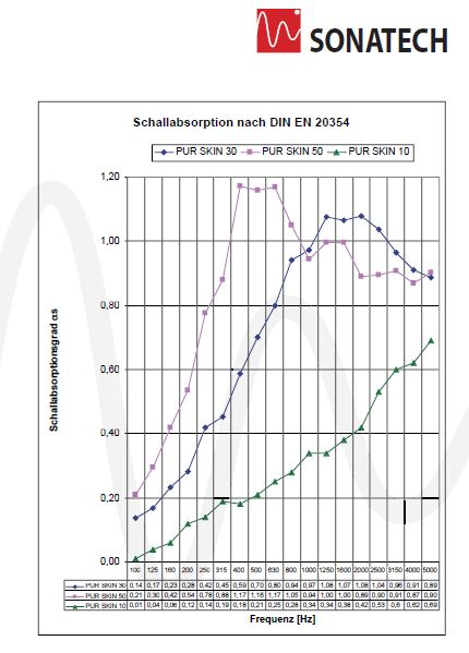

                            Es geht auch mit Akustikschaum aus PUR oder Basotect. s. Anhang.
                            3 cm dick absorbiert ab 1000 Hz 100%. Das PUR ist geeigneter, da flexibel.
