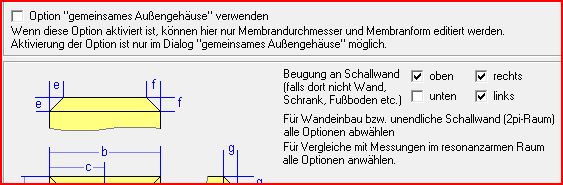

    @ Jama:
    Achtung, die Kommode endet nach 10 cm, dann ist die Kante! Also es gibt nur eine kleine Bassbetonung!
    Christian Puls
      Zitat von ChPuls Beitrag anzeigen
      @ Jama:
      deswegen hab ich nur die option "unten" gewählt,(die wand ist auch nah... )
      der ef-gang bleibt trotzdem leicht abfallend und die impedanz ist besser.
