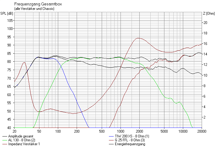

    der Bandpass hat bei Visaton wieder Beachtung gefunden. Der Bandpass eignet sich gut für relativ kleine Gehäuse und dabei tiefe Bässe. Was liegt jetzt näher einen Regallautsprecher damit zu konstuieren ähnlich der Isophon Ontario oder Isophon Fuego.
    Ich habe einen einfach ventilierten Bandpass mit dem TIW200XS gewählt. Mitteltöner ist der AL130 und Hochtöner die G25FFL.
    Bei Bandpässen muss man auf einen starken Antrieb achten und dabei besonders auf ein hohes Verhältnis von fs/Qe !!!
    Was haltet ihr von doppelt ventilierten Bandpässen?
    Hat jemand generell Erfahrung mit Bandpässen gemacht?

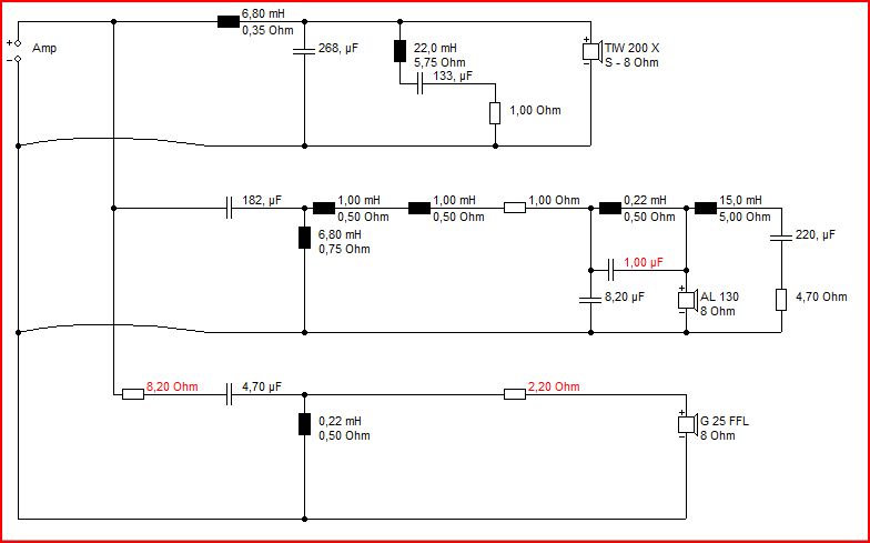

        sehr gelungen die simu,gute phase.
        mit 8 spulen muss du sie sorgfältig plazieren damit sie sich gegenseitig nicht stören... am besten auf drei brettchen.
        ich würde eine minimale änderung in der weiche machen (in rot).
        wäre eine ke nicht besser?
        hast du schon ein plan davon?

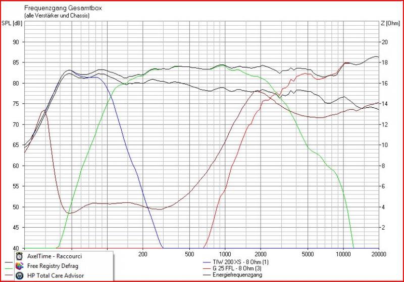

          Dieser Frequenzgang ist für einen Regallautsprecher falsch.
          Hier nachzulesen:
            von regal hat er sicher nur den nahmen...

                Dann passt es besser, nicht gut. Die Steigung imTiefton ist zu stark und passt nicht zu den meisten Räumen. Aber ich wiederhole mich.

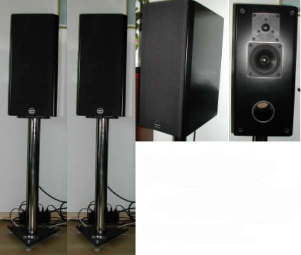

                  Abgesehen davon frage ich mich, warum man so eine Materialschlacht für 83dB bei <4Ohm veranstalten sollte.
                  Btw. : Die Isophon wirkt größer als sie aussieht; Das Mitteltönerchen ist real recht niedlich (klingt aber fein).
                  Mein Kollege hat seinerzeit dieses K&T-Ding mit dem internen BP gebaut (wie hieß die noch: inside?) gebaut , die fanden wir in keinem Raum wirklich überzeugend, jede ordentliche 13er BR-Standard-Schuhkartonbox ist da besser. Auch aus meinen Experimenten mit Autosubs "zum verstecken" kann ich Walwal nur beipflichten.

                    Ich habe die G25FFL verwendet, da man mit ihr einfach eine Senke im Präsensbereich erreichen kann. Der Pegel im Superhochton ist dann wieder "normal". Es klingt so angenehmer. Schau dir auch den ausgeglichen Energiefrequenzgang an!

                    Den Frequenzgang kann man ja für einen "echten" Regallautsprecher entsprechend anpassen. Aber manchen gefällt es sogar wenn die Tiefen etwas betont werden. Übrigens stehen meine Regallautsprecher auf einer Kommode.
                    Und warum soll auf Ständern der Tiefton zu stark werden?

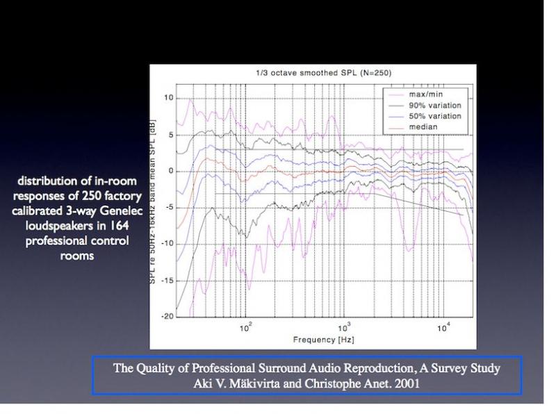

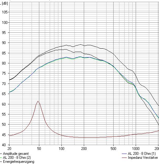

                      Der Knick um 50 Hz ist ungünstig. Hier mal eine Box, geschlossen, übliche Aufstellung, als ecknah, etwa 1 m von den Wänden entfernt am Hörplatz gemessen:
                      Und wie sieht das in Boxsim aus?:
                      Hieraus kann man ableiten, dass eine Box, die bis 50 Hz linear ist, im Hörraum 8 dB zuviel Pegel bei 50 Hz hat! Das ist fast doppelt so laut, wie es sein soll.
                      Natürlich ist jeder Raum anders, daher ist es sinnvoll, zu wissen, was der raum macht und danach abstimmen. Wobei es keinen Raum gibt, der zu dem scharfen Knick passt. Wenn jetzt noch Raummoden dazukommen, die bei 50 Hz liegen, klingt es furchtbar.
                      Zuletzt geändert von walwal; 20.12.2010, 10:40.
                        Wir haben hier auch mal einen kleinen Bandpass mit TIW 200 XS gebaut, irgendwas um die 20 Liter, einseitig ventiliert. Das Teil geht echt ordentlich tief für die Größe und klingt wirklich klasse.
                        Beim Anschauen von dem Kistchen habe ich auch schon manches Mal vor meinem geistigen Auge eine Mittel-/Hochton Einheit in der Front gesehen, was ein ganz vorzügliches kleines Böxchen mit richtig Tiefgang ergeben sollte.
                        Ich finde die Idee prinzipiell klasse! Auf jeden Fall einen Versuch wert. Der etwas überhöhte Bass in der Simulation gefällt mir aber auch nicht so richtig. Von der VIB 170 BP habe ich gelernt, dass der Basspegel in der Messung eher etwas zurückhaltend sein darf, wobei er in der Realität dann immer noch sehr stark rüberkommt.
                        Der Bauteileaufwand scheint mir auch etwas extrem. Das geht sicher noch etwas einfacher. Müsste man aber am besten direkt messen, die Simulation erreicht da doch bald ihre Grenzen. Ich wäre gerne bereit, bei der Entwicklung einer Weiche behilflich zu sein, falls Du die Reise nach Haan einmal auf Dich nehmen willst.
                        Schöne Grüße, Martin

                          Die Box ist nur so eine Idee und Anregung. Die beiden Saugkreise brauche ich wegen der niedrigen Trennfrequenz. Aber vielleicht entwickelt Visaton was dazu?

                              ich hab versucht die weiche einfacher zu gestalten...
                              die gehäuse einstellung ist auf dem boden (also auf der kommode)
