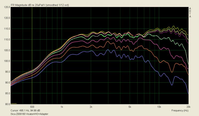

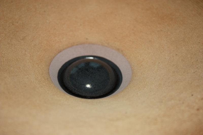

                  Weil wir gerade über den Tellerrand schauen,
                  noch mit kleinen Montageproblemen,eine erste Messung der Sica Z009160
                  im Visaton-WG.
                  Eure Meinung?
                  Grüße Bernd
                    • 28836
                    Schaut gut aus. Nur die Überhöhung ab 8 kHz sollte weg

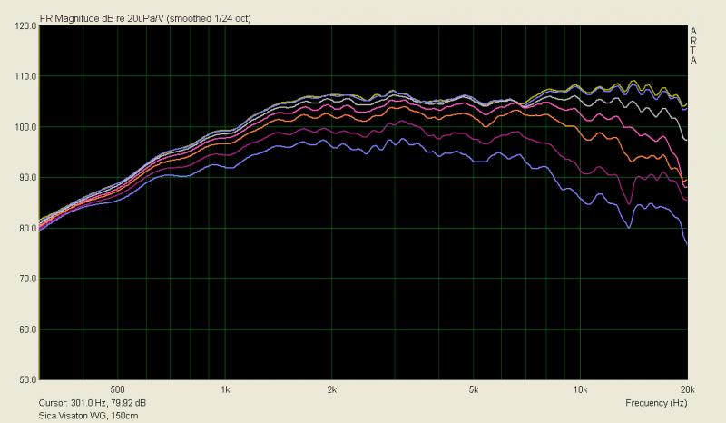

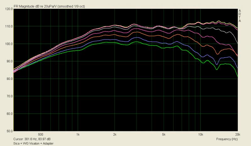

                    • lanime
                      • 03.11.2010
                      • 789
                      Etwa so?
                      Habe das Ding noch etwas sorgfältiger abgedichtet.
                      Messabstand 75cm + 150cm
                      Zuletzt geändert von lanime; 12.11.2012, 22:20.
                        • 10804
                        wer es verfolgt hat, dies ist die messung der obelix, ... alles weitere irgendwann in einer überarbeiteten obelixdokumentation, ... gruß timo
                          • 28836
                          Diese Überhöhung geht doch mit angepasster Weiche weg.
                            • 10804
                            ist wohl für alle interessant, was ich bernd geschrieben habe...
                            hallo bernd,
                            zum ersten mal eine messung im waveguide, ... sehr gut, ...
                            http://www.visaton.de/vb/attachment....8&d=1352755217
                            den rest bekommt man aktiv korrigiert, ... eine kleine überhöhung bei 3 khz mit schmalbandigem filter minus 2 dB, ... und dann einen breitbandigen filter bei 11-12 khz, minus 3 dB, der sollte sich auswirken bis zur stufe bei 8 khz, ... ansonsten sieht dies extrem gut aus, ... eine überhöhung bei 15 khz und mehr spielt keine rolle mehr, ganz im gegenteil, ... es klingt luftiger bei einer superhochtonüberhöhung
                            die obelix ist nicht nur optisch der hammer sondern auch akustisch, ... mitteltöner sieht super aus und auch der hochtöner im waveguide, der bass selbst wird eh vom raum bestimmt, und da müssen nur genügend filter da sein, zur korrektur, ... bei den hypexen sollte es aber auch funktionieren, ...

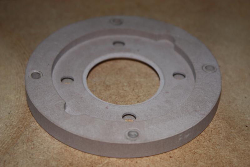

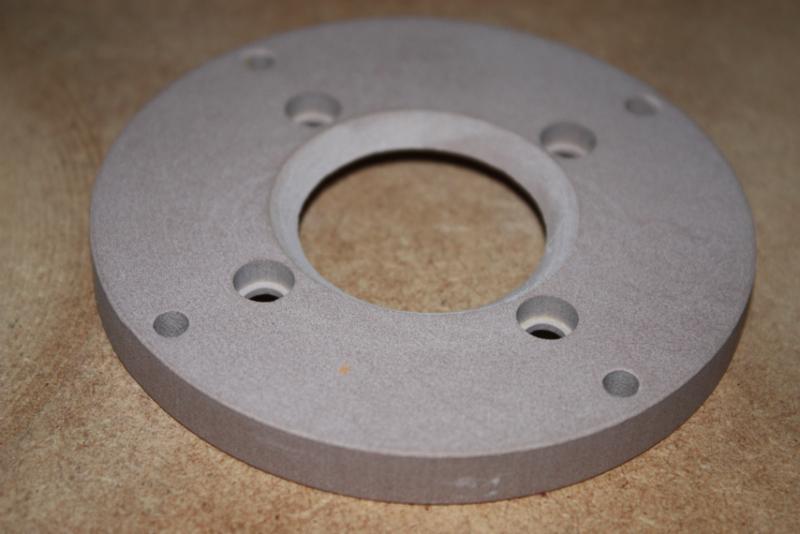

                                nur noch so als Ergänzung:
                                So passt die Sica Kalotte ins WG....
                                Grüße Bernd
