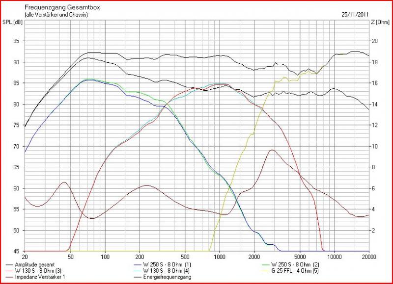

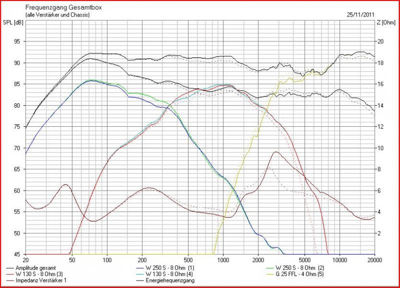

                      So, ich habe mich jetzt für die beiden angehängten Weichen entschieden.
                      Einmal als BR Gehäuse mit Auge auf Wirkungsgrad, Phase, möglichst geradem Energiefrequenzgang und F-Gang bei 30°.
                      Aber Martins Weiche und CB Gehäuse hat mich auch nicht in Ruhe gelassen und ich habe versucht, mit vorhandenen Teilen die Weiche günstiger zu gestalten. Dort ist allerdings der Energiefrequenzgang und der auf 30° welliger und die Phasen sind auch nicht ganz so gut. Dafür ist der F-Gang auf Achse schön gerade.
                      Ich werd erst mal die BR Lösung aufbauen und evtl. noch eine Weiche mit der CB Version und mal nebeneinander stellen und hören.
                      Momentan bin ich dabei die Weichenteile weiter zu sammeln und evtl. komme ich dieses Jahr noch dazu das Holz zu besorgen.
                      Danke auch noch mal an walwal, helli, jama und zxlimited für eure Hilfe!
                      Viele Grüße Stefan
                        ich rate dir deine weiche leicht zu ändern...
                        bild 2 gestrichelt deine version.
