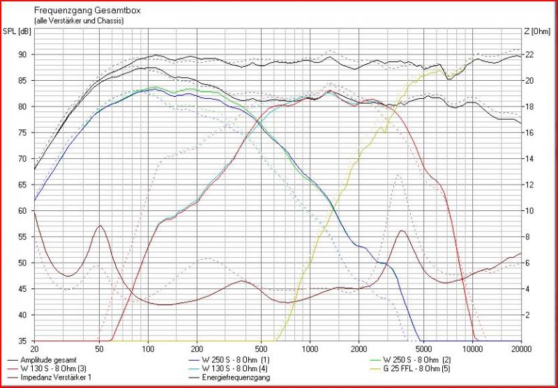

    ich hoffe ich hab den richtigen Bereich erwischt habe, falls nicht, bitte entsprechend verschieben, Danke!
    Es war ursprünglich geplant die Experience V20 zu bauen, aber ich hatte in ebay aus Spaß auf ein Paar W250S geboten und diese dann auch noch zum Schnäppchenpreis bekommen...
    Dann kam der Gedanke auf die W200S durch W250S zu ersetzen. Ich habe jetzt noch von Chaomaniac ein Päärchen günstig bekommen und Platz hätte ich auch für einen solchen Kühlschrank.
    Ich hab dann mal viele Stunden mit Boxsim probiert und mal eine Experience V25 simuliert. Ich hab versucht mich an den Frequenzgang der V20 zu halten.
    Eine Zeitlang hab ich auch mit dem W100S simuliert, da ich davon noch welche da habe, aber ich denke die sind für die W250S einfach zu klein. Korrigiert mich aber bitte, falls ich da falsch liegen sollte.
    Hochtöner ist in der Simu die G25FFL mit 8Ohm, allerdings müsste ich dann noch die Spule halbiert und der Kondensator verdoppelt werden, da ich die HT in 4Ohm habe.
    Was mir nicht so gefällt, ist der Frequenzgang im MT/HT-Bereich, aber ich bekomme den nicht glatter... Da fehlt mir ganz einfach das Know-How.
    Ich häng die Datei mal an und freu mich auf eure Vorschläge!
    Viele Grüße Stefan

    Hallo, der F-Gang im Mittelton ist etwas wellig, aber das stört nict und die Simu ist da auch nicht perfekt.
    Aber: trenne MT-HT niedriger und arbeite noch an der Phasenbeziehung dort.
      Hab mir die Simu zwar nicht angesehen, aber vielleicht bringt's ja was, sich an bilis Visatrümmern zu orientieren.
      Ob die rein rechnerische Umdimensionierung der Hochtonweiche allerdings Erfolg haben wird, ist eine andere Frage. Da könte man evtl. direkt bei Friedemann nachfragen.

          • Frank
            • 05.03.2005
            • 1387
            Sollte auch gehen, wenn man die Trennung auf 800Hz hochzieht, dürfte der W100S sogar die bessere Wahl sein. Es sei denn der W250S macht in dem Bereich schon Probleme (weiß cih ad hoc nicht).
              @stefan
              weniger hart im empfindliche ohrbereich. (2-5k)
              bessere rezonanz unterdrückung vom w130s.
              bessere ef-gang.
              gestrichelt deine version.

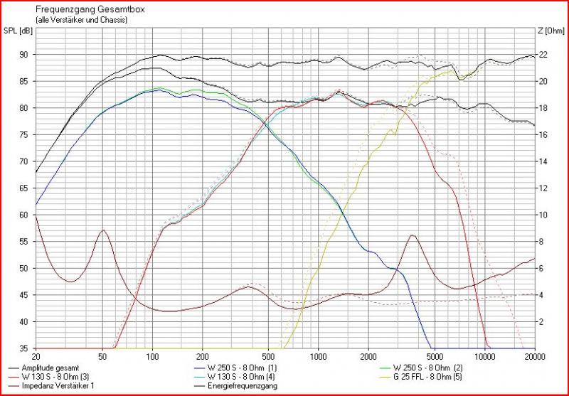

              • arnegger
                • 11.03.2004
                • 937
                zwischendurch auch wieder mal etwas simulieren...
                • tiefer getrennt
                • etwas höherer spl
                • weniger betonung um 4khz
                • und wohl recht teurere weiche :-(
                  aber unregelmässigerer ef-gang und buckel bei 1300hz.
                  gestrichelt arnegger version.
                  • arnegger
                    • 11.03.2004
                    • 937
                    ja, 0.56mH und 15yF kommt etwas besser...
