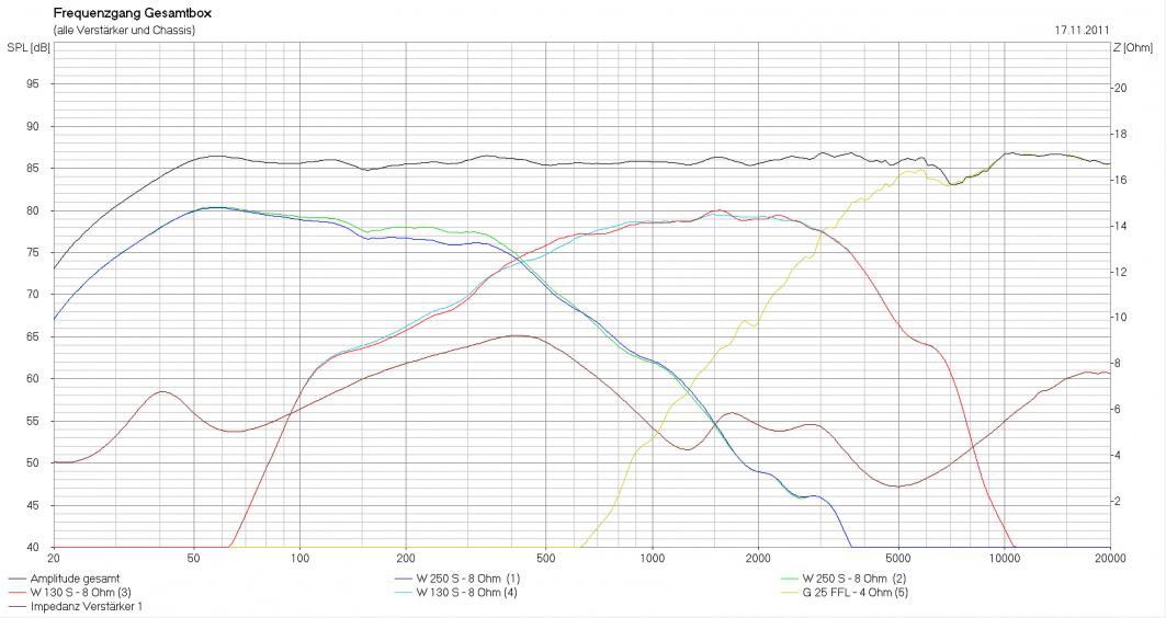

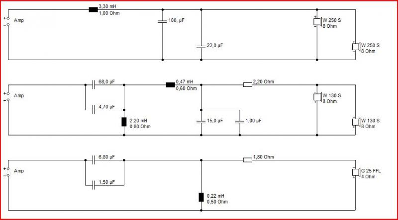

                  Hier noch eine "kleine" Modifikation meinerseits von Jamas / Hellis Vorschlag.
                  Ich find halt, wenn man sich schon so einen Kühlschrank hinstellt, sollte der auch ausgewachsen klingen, und nicht vom Tiefgang her wie eine Classic oder eine Couplet. Selbst die originale V20 geht schon deutlich tiefer. Drum mein Vorschlag mit angepasster Weiche: GHP, etwas geringerer Wirkungsgrad, dafür eine untere Grenzfrequenz von ca. 22 Hz anstatt um die 32 Hz!

                    Der Frequenzgang sieht jetzt gut aus. ABER: IMHO sollte bei dieser Membranfläche der Wirkungsgrad schon bei mindestens 90dB liegen. Im Mittel 86dB bekommt man ja schon mit mit einer etwas größeren Regalbox hin.
                      Ein berechtigter Einwand! Ich monierte den schwachen Tiefgang, der schon mit größeren Regalboxen erreicht werden kann, Du beklagst mit Recht den jetzt ziemlich niedrigen Wirkungsgrad. Beides zusammen geht halt kaum, zumindest nicht mit so günstigen Chassis.
                      Ich finde halt Wirkungsgrad nicht besonders wichtig. Den Lautstärkeregler um 5-10 Grad weiter nach rechts gedreht, fertig. Zu wenig Tiefgang ist da nicht so leicht zu kompensieren. Aber da muss jeder selbst entscheiden, wo die Prioritäten liegen. Bei mir wäre es bei solch einer Box ganz eindeutig ein erwachsenes Tiefbassfundament, drum hab ich den Vorschlag mal in die Runde geworfen.

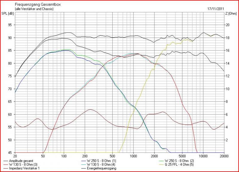

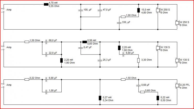

                            Ich hab auch heute nochmal etwas rumsimuliert und das angehängte rausbekommen. So ein Kompromiss zwischen Wirkungsgrad und Bassfähigkeit. Und ich hab mir mal erlaubt, Martins Weiche mit günstigeren Spulen und einer vorhandenen 15mH Spule zu versehen.
                            Was meint Ihr?
                            Viele Grüße Stefan

                              Ganz ehrlich, versuche die Teile gegen W200S einzutauschen bzw. die über ebay wieder zu verkaufen und die 200er einzukaufen. Mit der originalen V20 bekommst Du einen wirklich guten Lautsprecher. Nicht umsonst wurde nach den Voxen das Prinzip mit der Concorde wieder aufgegriffen.
                              Was Du mit Deiner Ändeurng bekommst, weißt Du nicht. Und Messequipment scheint auch nicht vorhanden zu sein. Das wird eher nicht gut ausgehen. Auf jeden Fall weniger gut als die originale V20.

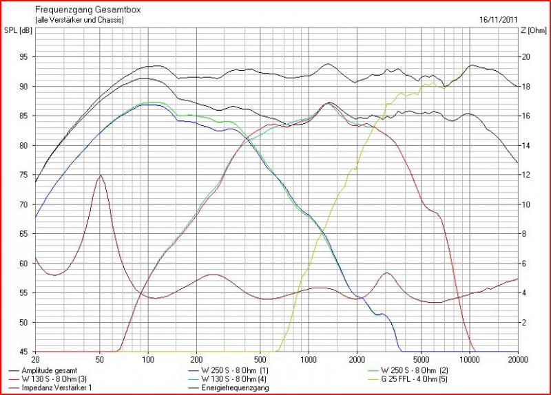

                                wenns unbedingt den w250s sein muss.
                                nehme dann diese weiche:
