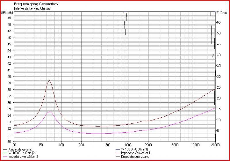

          Als Neuling im Forum sei es mir erlaubt hier noch eine Frage in diesem Zusammenhang zu stellen:
          Hat jemand der Diskussionsteilnehmer jemals ein Gehäuse nach den Lautsprecherparametern berechnet oder ist das komplett aus der Mode gekommen?
          Für den W100S 4 Ohm ergibt sich für eine geschlossene Box mit Qtc 0,7 ein Volumen von 5,21 L bei einer Resonanzfrequenz von 94,59 Hz
          und für den W100S 8 Ohm ein Volumen von 21,96 L mit 71,57 Hz.
          Für mich ist das schon ein wesentlicher Unterschied.

            Natürlich ist das ein Unterschied. Es hat aber m.E. auch oben niemand geschrieben, daß 4- und 8-Ohmer in unangepassten, gleichen Gehäusen gleich klingen würden.
            Zum W100S konkret: Ich habe gerade ein paar 3-Weger ähnlich der in Boxsim-db zu findenden "Starlet 12/18dB"gebaut und darin den W100S 8 Ohm eingesetzt. Zunächst hatte ich aus Spaß einmal die doch sehr einfache Original-Starlet-Weiche ausprobiert und das auch noch in Zusammenspiel mit den 1l-Abdeckkappen. Das Ergebnis fand ich absolut unbefriedigend, mit knapp 5 Litern echtem "Abteil" und 12dB-Trennung wurde es dann gut. In den kleinen Alto Piccolo bzw. Genesis Sat spielt der W100 S/4 Ohm jedoch ganz ausgezeichnet in 3,5 Litern BR.
            Wie oben geschrieben, man setze jedes Chassis gemäß seinen Parametern für seinen Einsatzzweck ein.
            Und ja; ich nutze zwar boxsim, AjHorn und ATB; gehöre aber noch zur "alten Garde", die "Nullkommadreiundneunzigmalwurzelvasdurchvaubehplu seins" noch im Kopf haben und auch als erstes immer mal in den Rechner tippen...

                Naja, die Einspannung bestimmt ja im Wesentlichen Vas, und die ist bei Chassis gleicher Familie ja i.d.R. wohl identisch.
                Nicht identisch sind eben die Antriebe bei 4- und 8-Ohm- Versionen, Details wurden ja ausreichend ausgewalzt.
                Ob ein Hersteller die 4- und 8-Ohm- Version nun auf möglichst Gleichheit der Einbauparameter entwickelt, oder die verschiedenen Versionen ihren Ursprung vielleicht in der Chassishistorie (etwa einem früheren massenhaften Einsatz in einem ELA-Projekt o.ä.) haben und sozusagen nur als Abfallprodukt im Selbstbaukatalog gelandet sind, oder gar halt einfach wohlwissend um die ungünstigen Parameter nur angeboten werden, um dieses Plätzchen am Markt zu besetzen, wissen wir hingegen nicht.
                BT hat früher auch z.B. öfters explizit eine bestimmte Variante der WxxxS- Serie WEGEN der Eignung die jeweiligen Projekte ausgewählt, wenn ich mich recht erinnere. So weiland den W170S/4 für die kleine TL, zuletzt wenn ich mich recht entsinne den WS17E auch ausdrücklich in 4 Ohm, weil ihm die Güten der 8-Öhmer zu hoch geraten waren..
