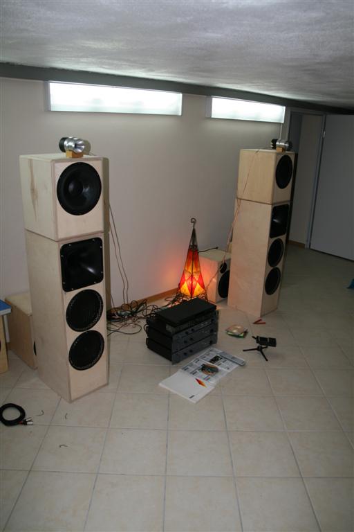

aktive dreiwegebox mit 12 zoll beyma-seitenbass, tl10b und großem vifaringstrahler

              Die Box hat innen um die 70 Liter, und es spielen zwei TL10B pro Box drin, als Hochton habe ich eine Kombination mit 1.4 Zoll 18S Treiberchen genommen mit einem 18S Druckgusshörnchen davor.
              Jedes Chassis wird mit einem Kanal aus der DCX und jeweils einer Endstufe betrieben. Die Box lief die ganze Zeit als Zweiwegerich. Ab und an mal ein Versuch als Dreiwegerich, ein 2.5 Wegerich war auch noch dabei.
              Der Reine Zweiwegerich hat mir am Besten gefallen, die Bassschwäche gleichte ich aktiv aus. Im Hochton fehlt etwas Hochtonauflösung. Aber der Klang ist sehr direkt, der Ton entsteht mitten im Kopf. Die Teile blasen dir das Gehirn aus dem Kopf.
              sind leider zur Zeit wegen eines defekten TL10 auseinandergebaut, Ersatz liegt zuhause, allerdings noch nicht eingebaut.

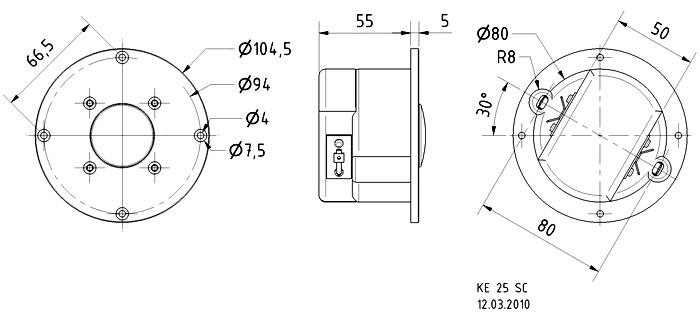

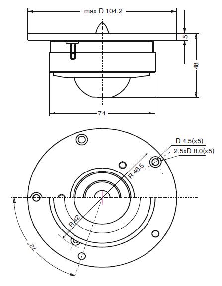

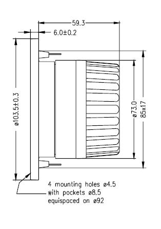

                Nachdem ich mir einige Hochtönerchen im Detail (Messberichte und forenposts) angeschaut habe bleiben drei Varianten offen.
                - die KE25 von Visaton,
                - den Vifa Ringstrahler oder
                - die DXT Kalotte von SEAS.
                interessant an der Stelle ist, dass alle drei Frontplatten ähnlich groß sind

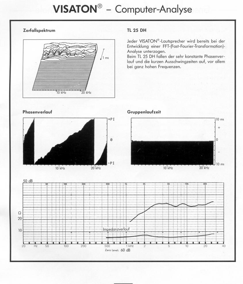

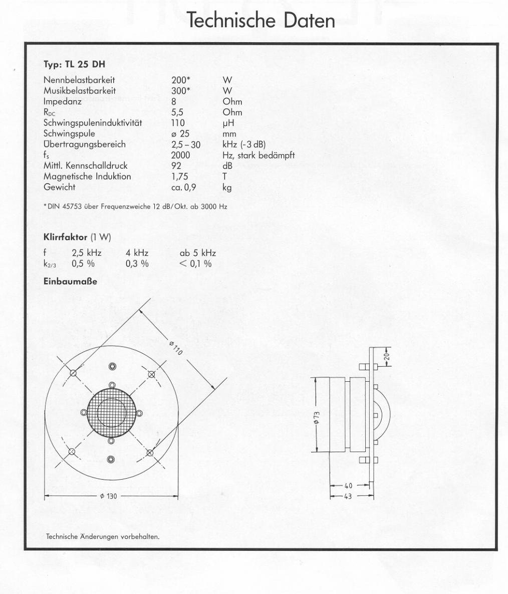

                      ...ist ja auch eine 38mm Kalotte, und für dein Projekt sicher nicht die schlechteste Möglichkeit. Und bezahlbar. Test war in HH3/2010.
                      Und: Größe ist relativ! Ich hab hier ein Paar TL25DH, die haben auch 130mm außen, das find ich dann groß! Die würden aber für dein Projekt nicht taugen weil unmöglich ab 1,5kHz einsetzbar. Ich werd sie irgendwann mal mit TL4F plus passendem TT vermählen.
