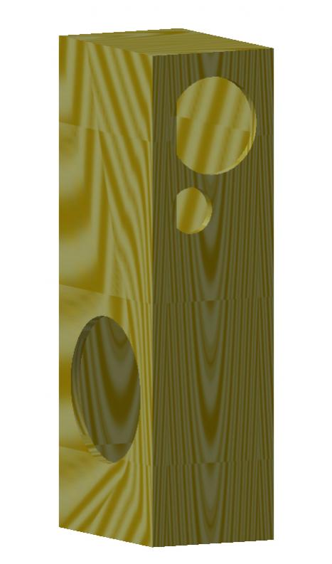

        hab mich mal in einer ruhigen minute hingesetzt und kurz die Box in CATIA modelliert

          die neuste Simulation mit geänderter Chassispositionierung, und Einsatz des XT300K und mit größerem Gehäuse.
          da ich die Box aus optischen Gründen ein Meter hoch machen wollte, die Breite und die Tiefe ergibt sich automatisch über die Chassisdimensionen.
          leichte Modifikation der Trennfrequenzen, die man nicht überbewerten sollte, denn dies mache ich messtechnisch wenn ich den Prototyp fertig habe.
            so ungefähr:
