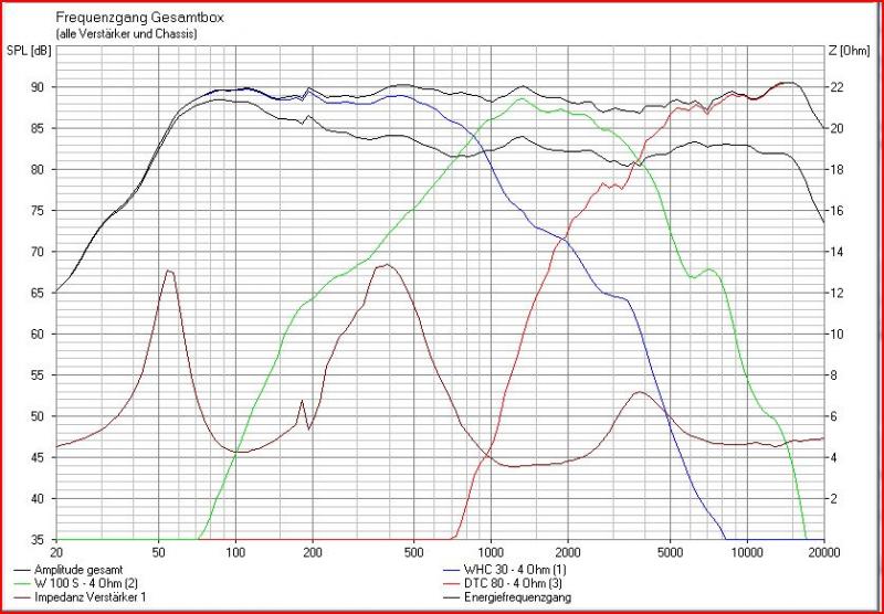

        hier ist die version mit dem 4-Ohm DTC 80.
          eine 12db ankopplung vom w100 währe besser.

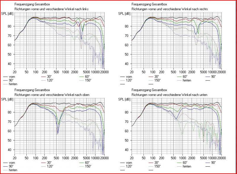

              Halo Niberla,
              ich habe mir ebenfalls erlaubt, das Boxsim Projekt zu überarbeiten. Dabei habe ich die Anordnung des Hochtöners leicht verschoben, weil sich dadurch ein günstigerer Frequenzgang einstellt.
              Bedingt durch die Tatsache, dass MT und HT nebeneinander eingebaut sind, bekommst Du Auslöschungen in vertikaler Ebene. Es empfiehlt sich daher, die Box liegend zu betreiben. Verifizieren kannst Du das bei Ansicht der Winkelfrequenzgänge.

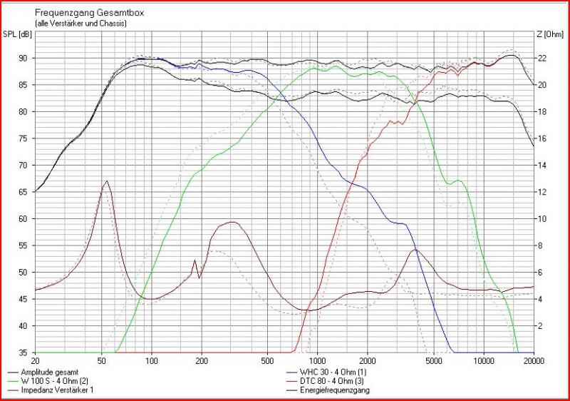

                die box braucht nicht horizontal aufgestellt sein , sie muss nur spiegelbildlich aufgebaut werden. (links-rechts)
                simu der linke box:

                  Hi jama,
                  das mag bei Deinem Weichenvorschlag so sein, bei meinem ist es anders, weil ich dahingehend optimiert habe. Spiegelbildlicher Aufbau ist dabei selbstverständlich.
                  Gruß Alex
                    gestrichelt dhe....

                      ...und unter Winkel???

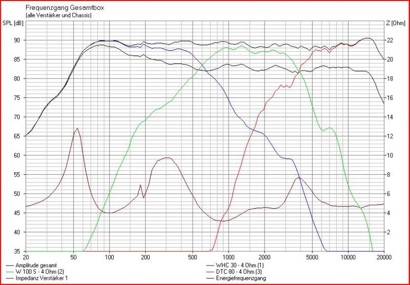

                        unter winckel...ist die linkse box nach richtung-rechts gut.

                          Ok, ich lasse es...
                          Gruß Alex
                            sowiso, horizontal oder vertikal, entscheidet niberla...
