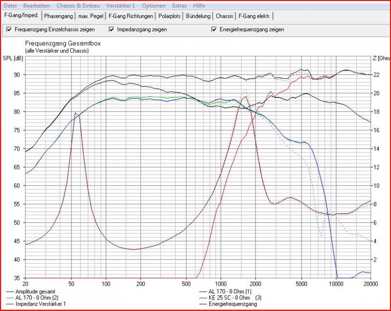

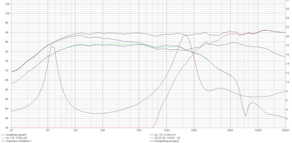

    Ja ist besser, aber die 5000 Hz-Reso muss noch kleiner werden!
    Warum das so ist, steht hier.
    http://www.visaton.de/vb/showthread....ewpost&t=20931
    Ich habe zwar den Al 130 getestet, aber sinngemäß wird das auch für den 170 gelten.
    Zuletzt geändert von walwal; 15.08.2010, 16:46.
      hier mit einem saugkreiss (ca 5khz).
      ich würde es vorher ohne probieren...

        Vielen Dank für eure Bemühungen !
        Von arnegger habe ich das folgende Weichenbild erhalten. Die Spitze bei 5 kHz ist geringer, das Phasenverhalten sehr gut und das mit relativ wenigen Bauteilen.
        Gruß Rainer

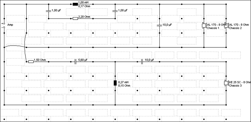

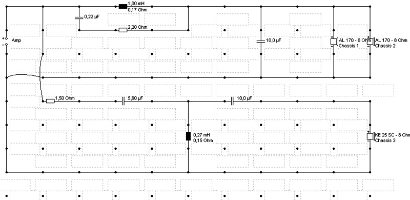

          Hier noch die BoxSim-Datei. Habe immer Schwierigkeiten sim-Datei und jpg-Bilder gemeinsam hochzuladen.

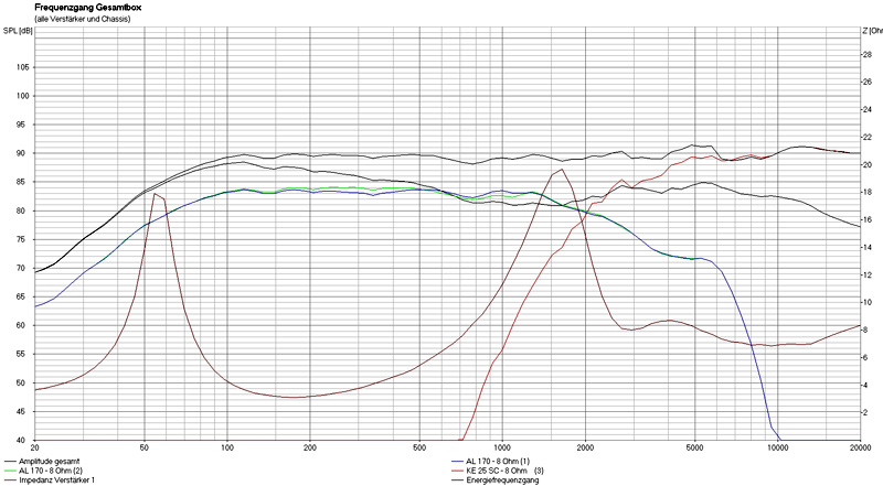

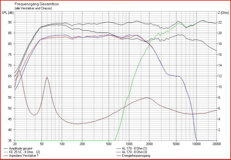

            Sorry Arni, der Al 170 fällt zu langsam ab, da sind die Resos noch schlechter unterdrückt als bei knorki.

              Ersetzt man die 2 x 1 uF in Reihe (parallel zur TT-Spule) = 0,5 uF durch einen 0,22 uF Kondensator, dann sind die Resos stark dezimiert.

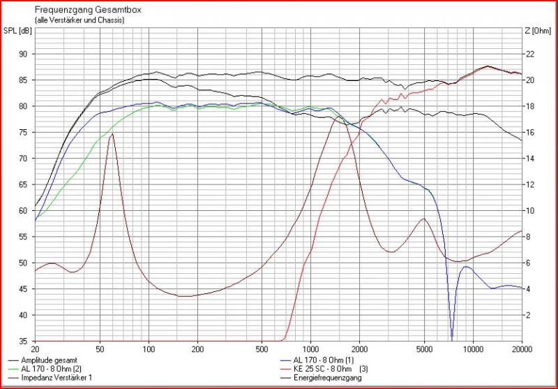

                ganz im gegenteil,schau mal:
                (gestrichelt 0,5micro)
                ein symetriches akustiches abfall bei der trennung ist besser...

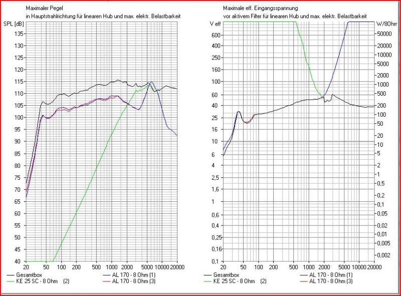

                    Warum sollen hier ein 2 1/2 Wege keinen Sinn machen?
                    Der Grundschalldruck wird zwar nicht "besser", der Max-Pegel der kompletten Box dafür um so mehr, nur wenn ein Sub eingestzt wird würde ich das unter Sinnlos einstufen. Die KE weint in der Bijou 170, so gut sie auch sein mag, ihrem Maxpegel hinterher, das kann diese box ausbügeln.

                        Hab auch noch ein wenig simuliert. Leicht eingewinkelt ist der Einbruch bei 3kHz
                        nich so wild. Die phase ist auch ganz oK. Pegel ganz gut und mit wenigen Bauteilen.
                        Gruß brummi

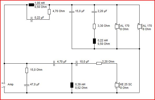

                                ich habe die clou genommen,die chassis gewechselt,br für den unteren al,die weiche leicht angepasst,das ergebnis ist nicht schlecht.
                                die elkos durch mkp ersetzen.
                                der plan an die neue ls anpassen.
                                clou HE oder clou DELUX.
