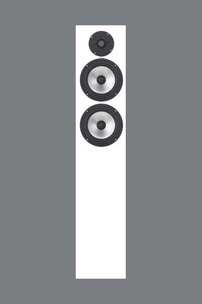

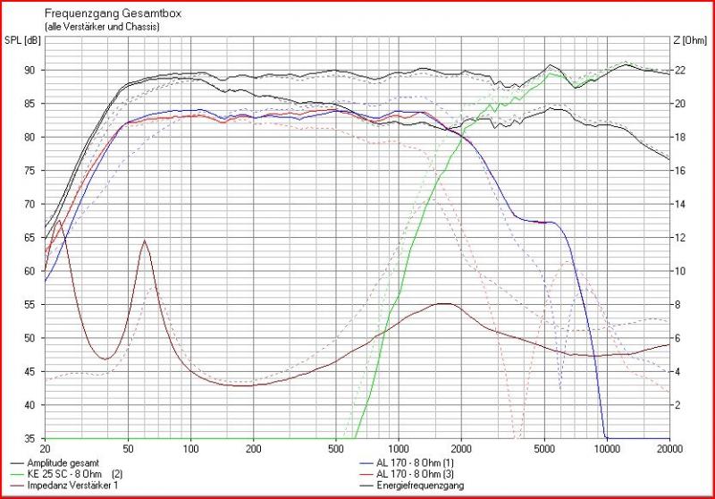

    VIB 2 x AL 170
    Ich plane die VIB (event. Projekt für meine Tochter) mit 2 AL170 zu versehen als 2,5-Wegerich. Der obere AL170 läuft in 15 L CB, der untere AL170 in 30 L BR.
    Ich verspreche mir davon eine bessere Tieftonwiedergabe und einen höheren Schalldruckpegel.
    Was halten die Experten davon ? Unsicher bin ich immer wieder, wie ich den Phasengang in der Simu zu bewerten habe. Hier insbesondere zwischen den 2 AL170.
    Gruß Rainer
    P.S. Als Höchtöner ist hier die KE 25SC vorgesehen.

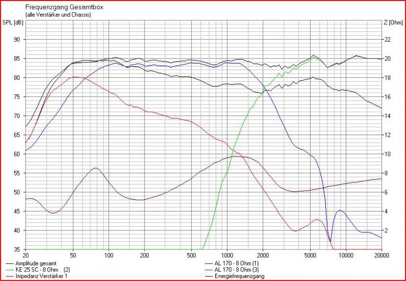

      ich denke auch das eine 2 1/2 weg mit al170 nicht sinnvoll ist.
      schaue mal eher die dictum an...
      trotzdem hab ich versucht deine überbetonung im grundton bereicht zu entfernen.
      die leichte senke zwischen 1,5-5k ist gewollt für ein angenehmes klangbild.

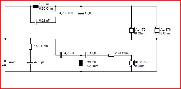

            es ist die idee 2 1/2 weg wie hier nicht sinnvoll ist.
            eine reine 2 weger wäre sinnvoller...
            90db emfindlichkeit und eine vvviel einfachere weiche:
            (mann könnte noch d'appo versuchen...)

                Ich denke du hast recht. Eine 2 1/2 - Wege Konstruktion scheint schwer beherrschbar. Dein 2. Vorschlag sieht interessant aus. Danke !

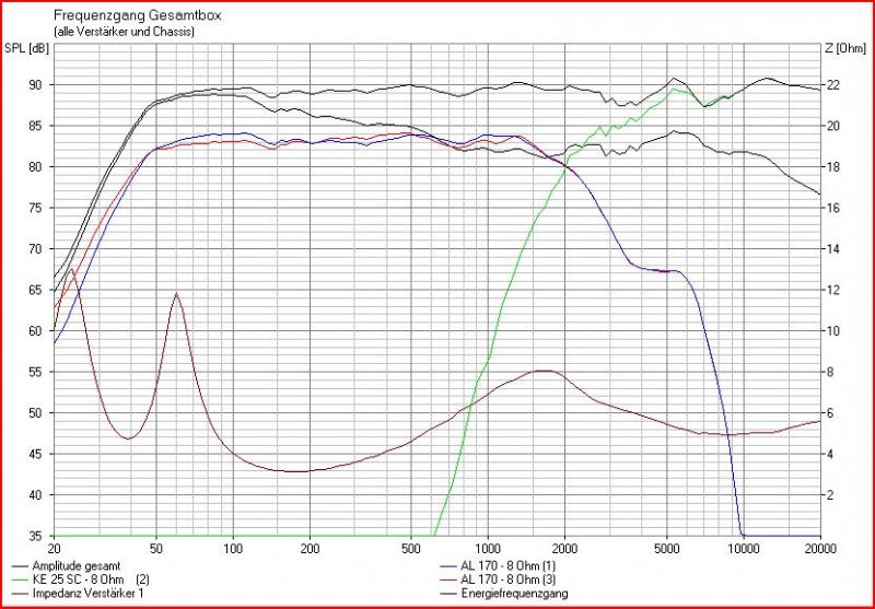

                            ich finde die idee nicht schlecht.
                            mit bissel spielerei findet man sogar noch einen besseren pegel.
                              @knork,
                              gestrichelt deine variante (mit viel mehr bauteile)
                              (http://www.visaton.de/vb/showpost.ph...67&postcount=6)
